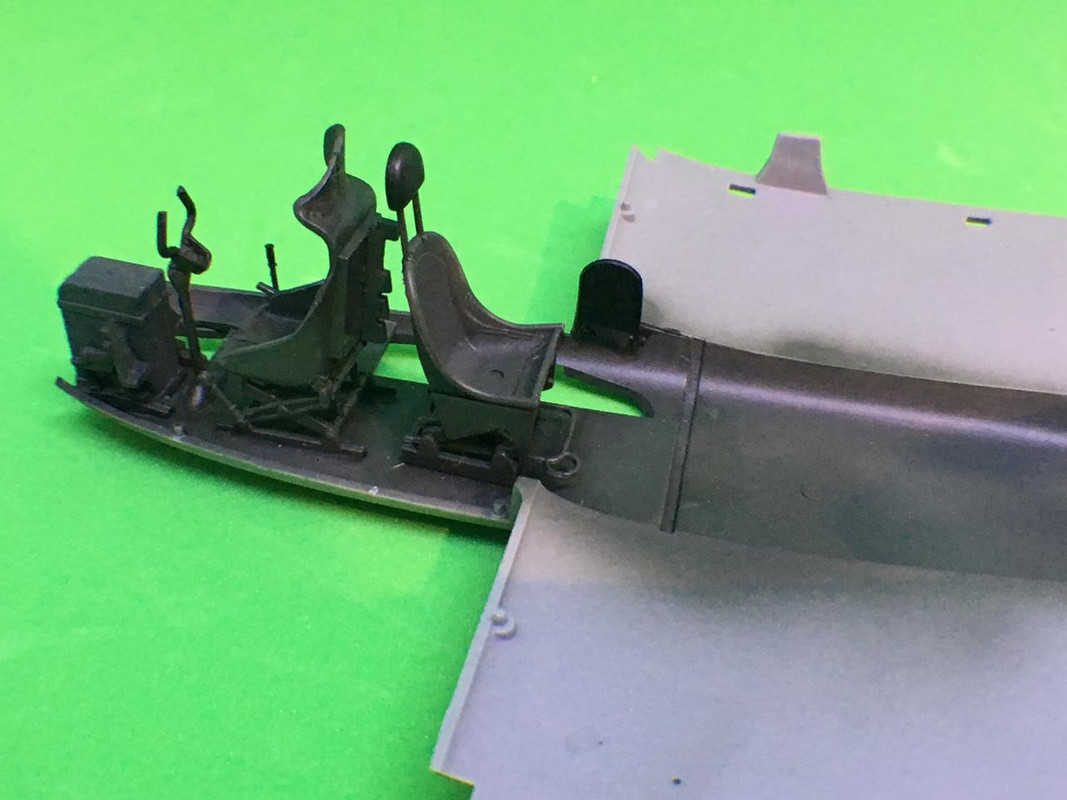

Model Ju 88 C-6 z ICM - różne opinie z innego wątku częściowo się potwierdzają: nowsze wypusty ICM-u nie są chyba takie złe. Aczkolwiek jedno na pewno mają z d... wzięte - miękkość ich plastiku jest straszna , wystarczy delikatnie mocniej nacisnąć nożyk żeby coś wyrównać, a ostrze wchodzi jak w masło...
Na razie tyle co poniżej:
PS. jedno z głupich pytań początkującego: zapuszczony Panel Line Accent Tamiyi ścieram wacikiem a) na sucho, b) nasączonym white spiritem c) czymś innym?

jakimkolwiek beznzynowatym - może być white spirit, odourless turpentine, rozcieńczalnik tamiykowy z niebieska zakrętką ( ten to fabryczny na tym jest ten siuwaks zrobiony) albo benzyna do zapalniczek

Dzięki. Tylko dopowiedz: czekać na wyschnięcie tego tamiyowskiego środka? Pytam, bo ten kokpit na tych fotkach jest przetarty white spiritem, ale... g... widać że coś tam było zapuszczone, a fakt, że trochę późno wziąłem się za to ścieranie - dwa dni po zapuszczeniu PLA...potez pisze:jakimkolwiek beznzynowatym - może być white spirit, odourless turpentine, rozcieńczalnik tamiykowy z niebieska zakrętką ( ten to fabryczny na tym jest ten siuwaks zrobiony) albo benzyna do zapalniczek

to się zapuszcza, zostawia żeby podeschło - kilkanaście minut i od razu wyciera. Ale jak użyjesz tamkowego: https://www.martola.com.pl/pl2681/produ ... er_250_ml_ to nim mozna spokojnie zetrezc po kilku dniach nawet pod warunkiem że spód miałes dobrze przeschnięty i będziesz to robił delikatnie - daj krople poczekaj aż zminięknie i wtedy ścieraj

powiedz gdzie Ty zapuściłeś tą emalię ? Kokpit cały ciemny w jednym odcieniu. Nic nie widać
Może rozjaśnij to co pomalowałeś i potem użyj panel line?
no i zdjęcia zrób na białym podłożu. Będzie więcej widać

Możliwe że do RLM66 w kokpicie czarny Panel Liner ma się jak pięść do nosa

rozjaśnij to czarne. Daj życia temu kokpitu. Tam jest mnóstwo szpeju. Fajnie wyjdzie.
Co do podkreślania kontrastów na bardzo ciemnym to sprawdza się tusz do wiecznych piór. Sam nie stosowałem ale widziałem efekty. Jest PRO

Bohdanowi chodzi chyba o indian ink. Fajna rzecz dostepna w wielu kolorach, sporo tego hiszpany uzywajom:
