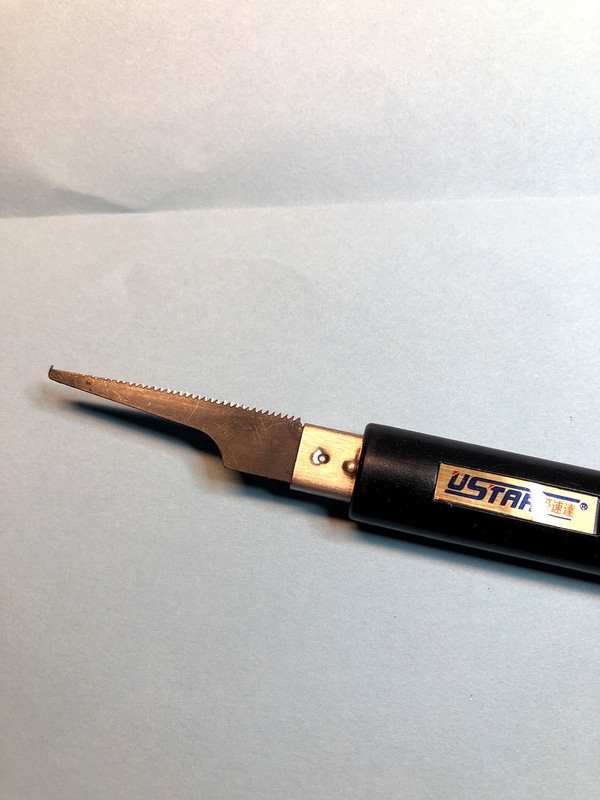

to moje pierwsze dotknięcie i powąchanie elementów z żywicy. :mrgreen: Pomijając aspekty zdrowotne (dotknąłem, złapię kiedyś_tam raka), co mam sobie kupić do obróbki tego cholerstwa? Na razie mam tylko takie coś krótkiego, za pomocą którego po 1,5 godzinie udało mi się odpiłować JEDNĄ część od „nasady”... :evil: Patrząc na trzy pozostałe mam ochotę na setę czegoś wyskokowego, a nie na piłowanie... 8-)

Czeską żyletkę mam i próbowałem nią, ale ponieważ nie mam do niej uchwytu, to było jeszcze mniej wygodnie niż tą piłką, której zdjęcie załączyłem...
Źle się trochę wyraziłem: samą obróbkę PO odcięciu to wiem, różne papiery ścierne - chodziło mi głównie do odcinania części od „wlewu”. :mrgreen:
Czyli trza zakupić uchwyt do tych żyletek :)

Ta piła, którą pokazałeś na zdjęciu (albo inne podobne) jest niestety najlepsze do takiego odcinania żywicy od klocków wlewowych. Warunkiem dobrej pracy jest długość brzeszczotu - im dłuższy, tym lepszy - i jego sztywność (żeby się nie giął, bo to irytuje). Długość jest ważna, bo długie pociągnięcia powodują wyrzucanie przez zęby piły urobku (trocin) poza rzaz (miejsce cięcia). Nie wyrzucony urobek powoduje "mielenie" piłą w tych trocinach, a nie piłowanie klocka. Ważne jest porządne, stabilne umocowanie klocka do cięcia, np. w imadle itp. Cięcie z ręki jest bez sensu - powoduje tylko irytację.
Co do czeskiej piłki w uchwycie, to do takich grubych klocków się nie nadaje. Czeska piłka umocowana w uchwycie ma tylko możliwość zagłębienia się na ok. 4 mm w materiale. Większą głębokość cięcia blokuje właśnie płaskownik trzymający piłkę w uchwycie.
Poza tym czeska piłka ma typową wadę wynikającą paradoksalnie z jej zalet: zęby nie są rozwiedzione, co daje bardzo wąziutką szczelinę rzazu. Sama piłka jest cieniutka, z twardej stali, co przy zakleszczeniu w tak grubym materiale i przy tak cienkim rzazie powoduje jej złamania. Czeska piłka jest idealna jako narzędzie, ale nie do takiego rżnięcia. :)

Ale, a propos tego imadła (bo faktycznie robiłem to teraz trzymając w łapie) - taka żywica jest chyba o wiele bardziej krucha niż plastik... :?: Czyli co, na przykład takie coś? https://allegro.pl/oferta/stanley-imadl ... mdEALw_wcB

po pierwsze jak odcinasz to zawsze musisz miec klocek wlewowy w imadle. każde cięcie kiedy trzymasz w ręku skończy sie skosem i przerznięciem na wylot detalu. Ta piłka co masz może być, pewnie kupisz sobie potem pare innych. Unieruchomienie w imadle jest wazne zwlaszcza przy czeskiej piłce, tam jak tniesz z reki to 2-3 mm na głębokość i jak przegniesz delikatnie to łamiesz piłkę - jest bardzo krucha.
wez sobie kawałek płyty MDF takiej wielkości jak pół arkusza płótna ściernego 320 - 400, naklej na niego to płótno i będziesz miał super narzędzie do obróbki płaszczyzn żywicy na płasko. Przyda sie do wszystkiego.

Owszem tak, polecam, bardzo fajnie się na nim pracuje.
