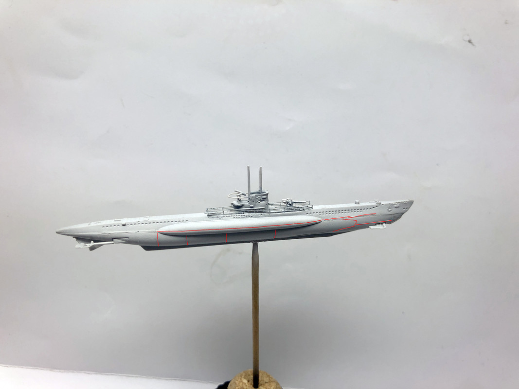

Jaka ta woda ma być? Całe dno będzie schowane i będzie sobie pruł po lekko sfaliwanym? Będzie stał na beczce na lusterku czy sztormował i połowa dziobu będzie wystawać z wody? Jeżeli to będzie klasyczny waterline, to dnem sie nie przejmuj, jebnij na ciemnoszary i szlus. Górę możesz spokojnie jak czołk. Kadłub rozjaśnij ku górze w stronę pokładu, możesz ewentualnie cieniem podkreślić kontur zbiorników paliwa. Najłatwiej będzie górę zostawić biała, potem jakimiś dwoma szarymi (średnim i ciemniejszym) zaciemniać w stronę linii wodnej. Kontur zrób pancergrałem, a na koniec nafukaj na to mgiełkę z tego docelowego jasnego szarego.
Re: [W] U-boat Type VII - Hobby Boss, 1:700
Matko Bosko Kalisko! Co masz na myśli pisząc „kontur”? Taki „preszejding”? Czy przejechanie na płask pęzelkiem po tych wszystkich wystających „kawałkach”? (na fotce na czerwono)
Co do wody: nie wiem, ponieważ pierwszy raz będę to to robił i malował to myślałem o spokojnej wodzie, żeby to było w miarę proste...
Posty: 2738
Jakim pędzelkiem???? Fukniesz to malutkOM kreseczkOM bez korony, z przyłożenia na oddechu myszy :lol:
Z tym że malowanie poniżej linii wodnej to będzie częstą sztuka dla sztuki, bo i tak wsadzisz to w otręby. Mimo wszystko zrób to, wprawą czyni miSZCZa . Możesz spokojnie obciąć mu stery głębokości śruby i cały ten szajs, będzie ci tylko przeszkadzał.
Podkreśl też kontur zbiorników paliwa.
