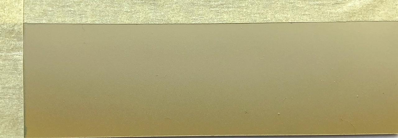

Sporo lepiej
Widać płynne przejście
Ale tak powinno wyglądać finalnie po wszystkich zabiegach także zdecydowanie jaśniejsza góra powinna być.

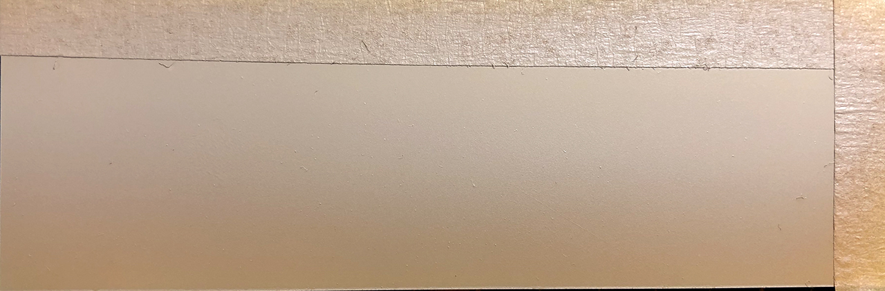

Re: [W] Jagdpanzer Hetzer
OK. Zrobię jeszcze jedną próbkę z jeszcze większym „rozmełtaniem” farby.
EDIT: jeszcze bardziej rozcieńczona (10:1):

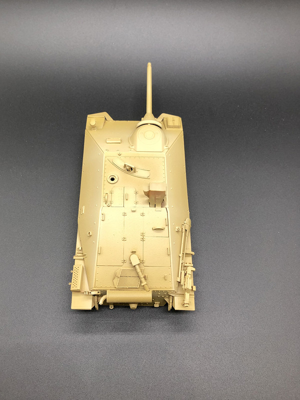

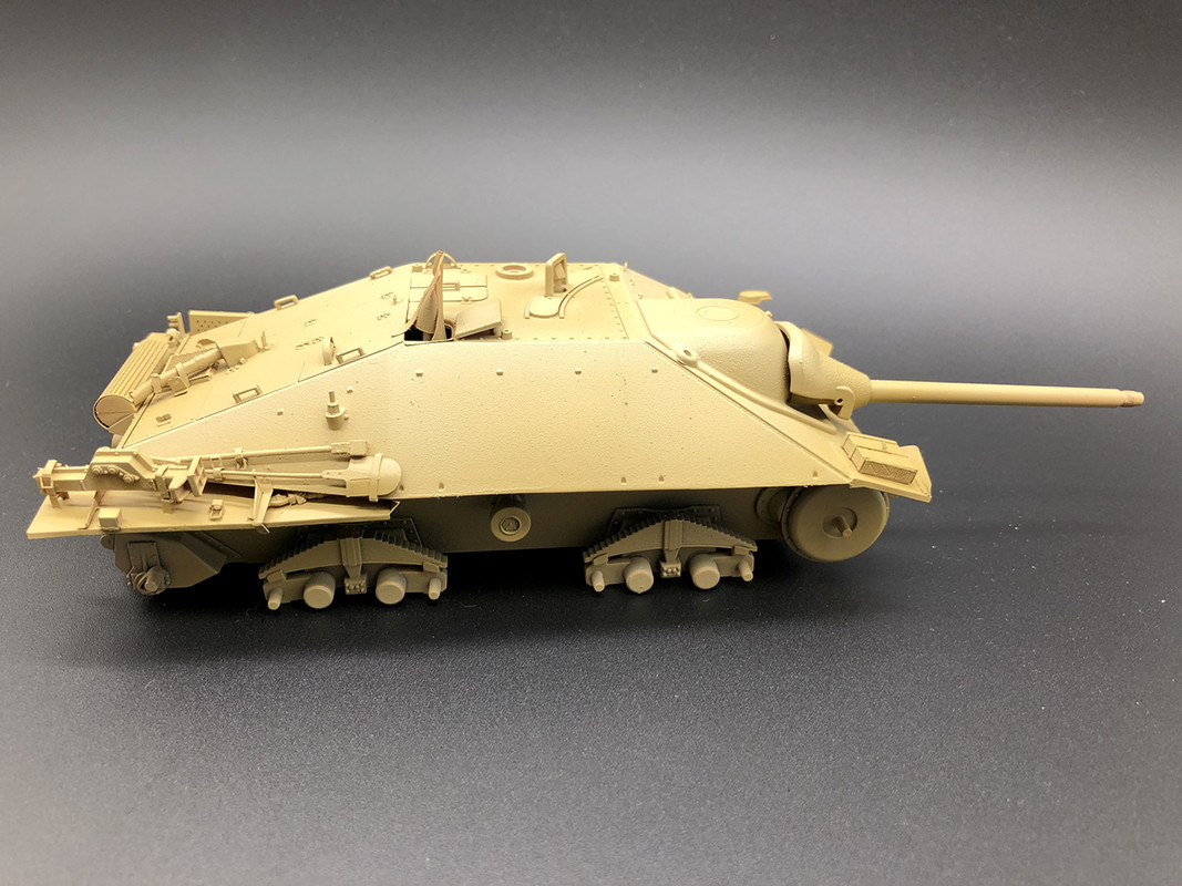

Za dużo chcesz jasnego i ciemnego, przez co gubisz pośrednie kolory. Każda kolejna warstwa musi być mniejsza od poprzedniej. A u Ciebie mam wrażenie, że te jasne chcesz aby były tak widoczne, że zjeżdżasz za nisko. Jeżeli robisz 5 odcieniami, to dla treningu podziel sobie ten hips na 5 części, zaznacz gdzieś z boku i maluj do tych granic. Potrenujesz, to zrozumiesz.
Oczywiście na modelu dzielenie nie ma sensu, bo ilość światła zależy od pochylenia płaszczyzny. Gdzieś u mnie w warsztacie SD’ka jest fajna grafika to pokazująca. Znajdź ją i będziesz wiedział o co chodzi.

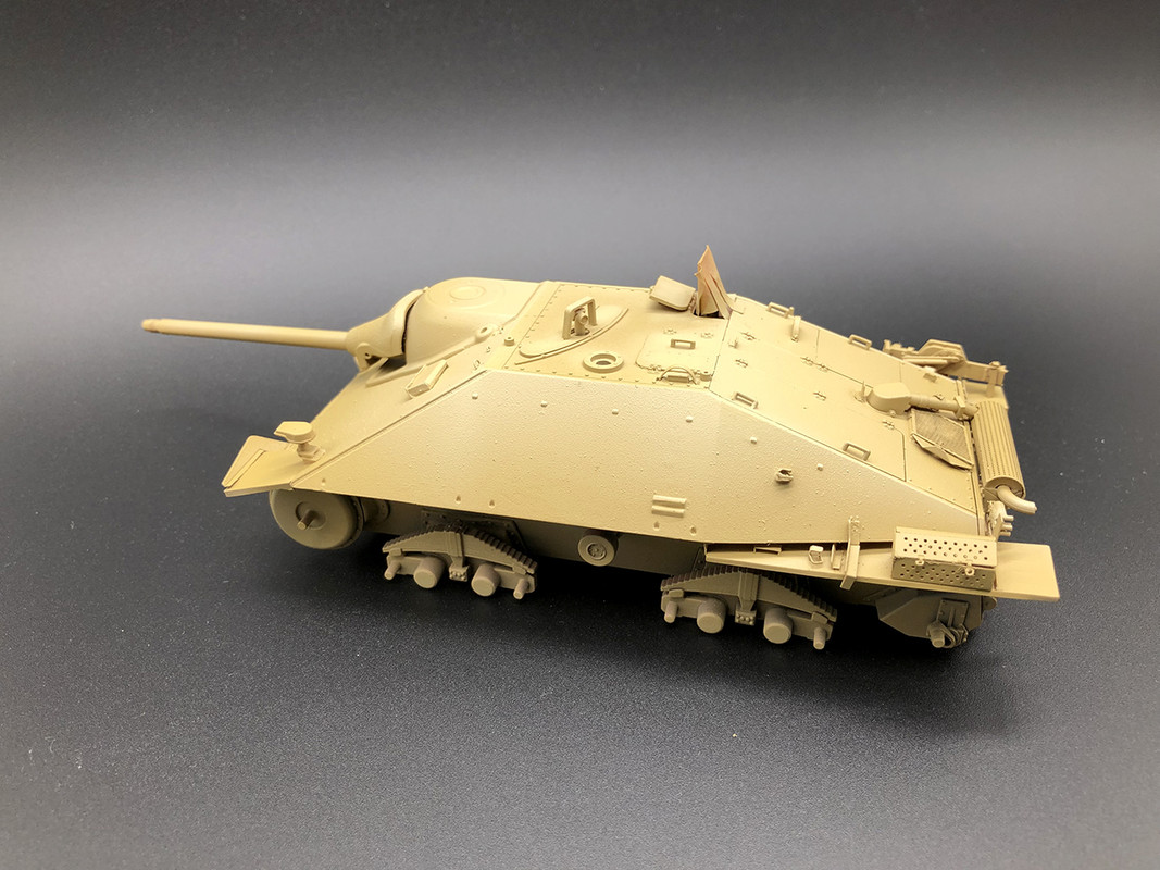

Wiem która to grafika bo sam ją wsadzałem, wiesz gdzie
Nie robię pięcioma, a trzema - i tak jest ciężko
PS. no już na pewno jest lepiej niż było
Jest lepiej. Ale jednak ja bym robił używając 5 odcieni. Jest to ważne zwłaszcza na dużych powierzchniach, jak płyta nadsilnikowa.

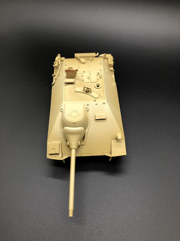

Chyba się zbuntuję... W następnym się pobawię w te 5 odcieni, dobrze? Please master...
Tutaj jeszcze pojadę te wszystkie wystające elementy czymś bardzo jasnym. Buff rozjaśniony białym? Bo sam biały to chyba nie będzie dobrze...
Bardzo mocno rozcieńczonym Vallejo Silver grey pędzelkiem wyciągasz detale. Malujesz wszystko raz, czekasz aż wyschnie i patrzysz czy jest ok (a nie będzie). Więc malujesz po raz kolejny. I tak do osiągnięcia zadowalającego efektu. Byle nie za mocno, bo przepalisz te miejsca.
