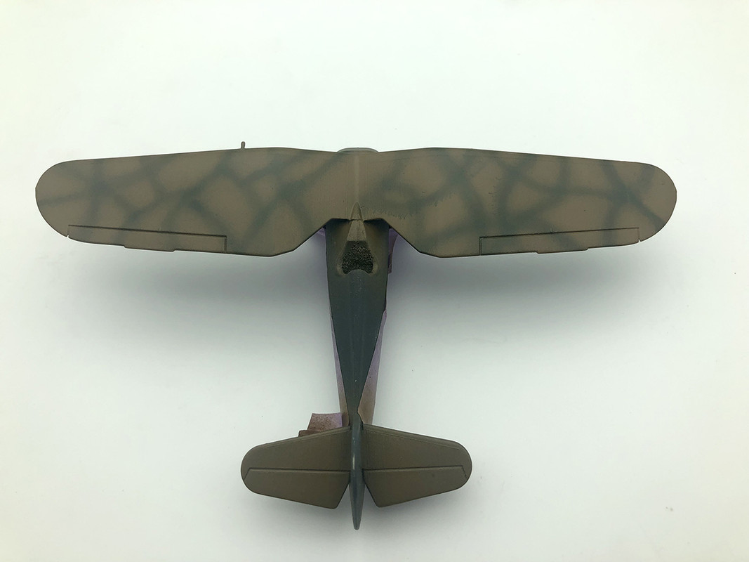

Nawet z daleka wygląda wujowo :(
Re: Popsute malowanie :(
Jeszcze jedno podejście... Cieniej tym swoim 0,3 nie umiem zrobić :(
Odłóż ten aerograf na półkę do warsztatów. jak przyjedziesz to usiadź z kims kto cie za reke poprowadzi. To co pokazujesz nie ma sensu, szkoda sie męczyć, skoro opisywanie jak nie działa ktos ci musi pokazać. łopatologicznie. :piwo:
takie smugi to mozna plastikowym aerografem za 30 zeta lepiej pomalowac, :?

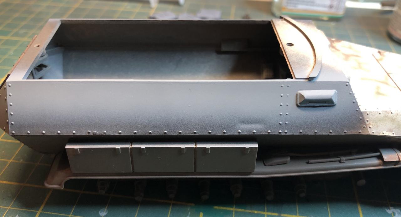

czy można takie coś jeszcze poprawić BEZ zmywania całego modelu? Najprawdopodobniej w tym miejscu było za mało podkłady i oderwało się trochę farby razem z taśmą maskującą... Taśma od tamki, ta na zdjęciu taka delikatniejsza, bo chciałem to zamalować. Ale przypomniało mi się, że dawno temu mi tu wyjaśniono, iż gówno i tak na wierzch wypływa, więc samo zamalowanie tego nic nie da :mrgreen:
Jakieś przeszlifowanie, żeby wyrównać te brzegi zerwanej farby?
Ja bym zmywał, mniej roboty.
Przeszlifuj tak żeby nie było schodków z farby i efekt zrobiony :D

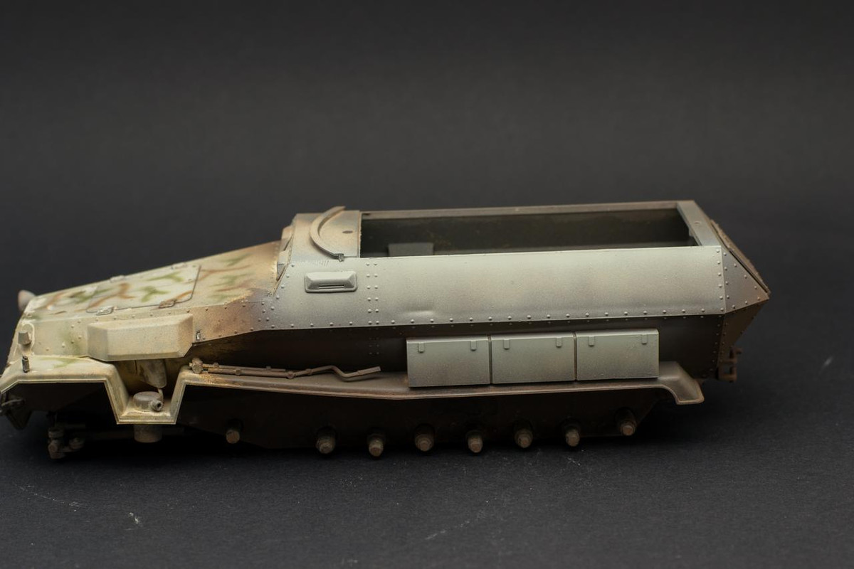

Akurat cosik próbkowałem z German Grey Tamki i spróbowałem na złomku modulacji tymże...

Światło jest tak gówniane, że poza odkurzem to nic nie widać.

Pomaluj bazą. Weź jakiś kartonik, przyloz krawędź do krawędzi burty, do bazy dodaj czarnego koloru i strumień skieruj na kartonik, tak żeby na krawędzi modelu osiadala mgiełka z farby, będziesz miał większa kontrolę. To samo na górze, nanieś light grey, przy krawędzi highlight praktycznie białą, ale delikatnie. Na kartonik, a na modelu ma zostać mgiełka. Jak zaczniesz to kontrolować, to potem już z górki.
Próbki z „kartonikiem”... I na Spotterowych farbkach :mrgreen:
