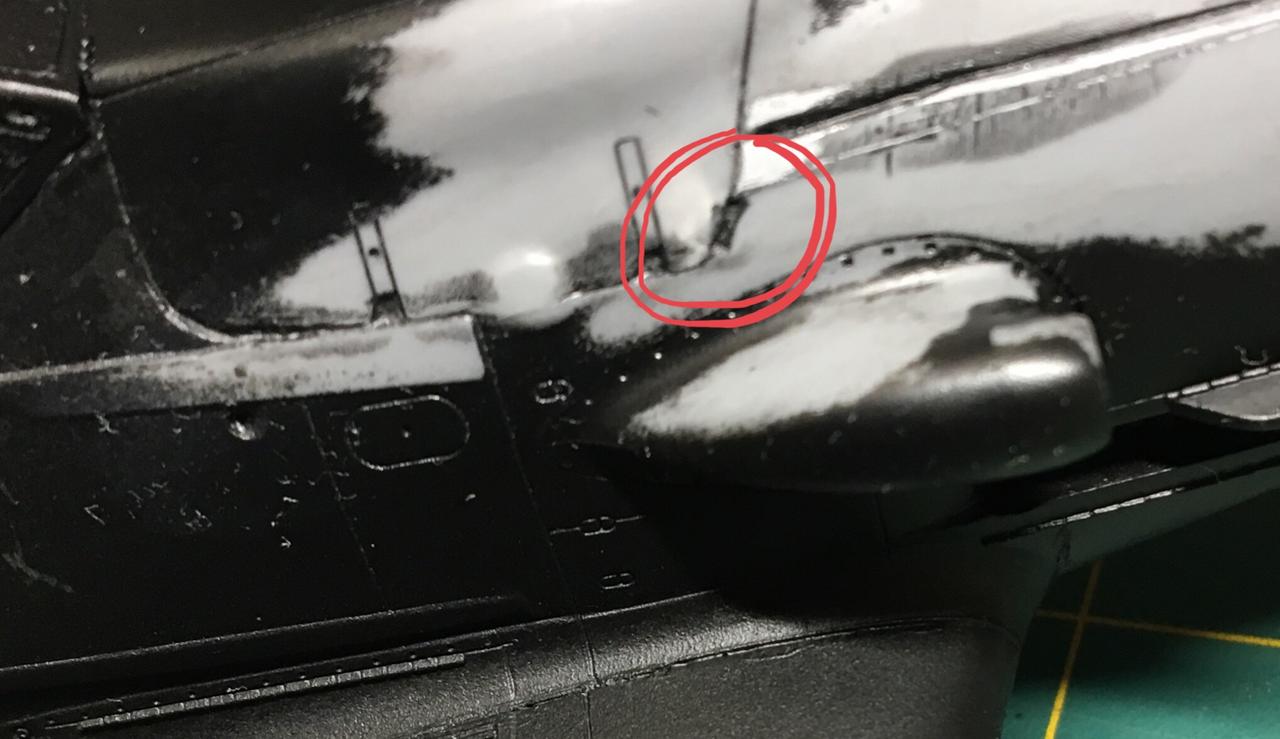

A propose ubytków - z drugiej strony mam takie uszkodzenie:
Też to ewentualnie zalać tym ca?
Jeszcze jedno. Potez, to co zaznaczyłeś mi przy przejściu skrzydło-kadłub - szpachlować np. płynną szpachlą od Gunze czy zamalować pędzelkiem surfercerem (ale trochę grubszym niż ten czrny)? Pytam, bo tu właściwie nie ma żadnej szparki, świetne spasowanie tamki na styk...
Re: Fw 190 od Tamki
no to jak jest na styk, to papier ścierny zwiń w wąską rurkę tak ze 2 mm średnicy i przeszlifuj połaczenie . jak będzie jakies wgłebienie to wtedy surfem wyrównaj i znowu szlif
tylko surf cienkimi watswami i porządnie wyschnąc ma przed szlifowaniem - 48 h
ten ubytek możesz surfem zatkać. Jak wyschnie t o delikatnie po krawędzi tej górnej osłony igłą przejedź, żeby linię odtworzyć
