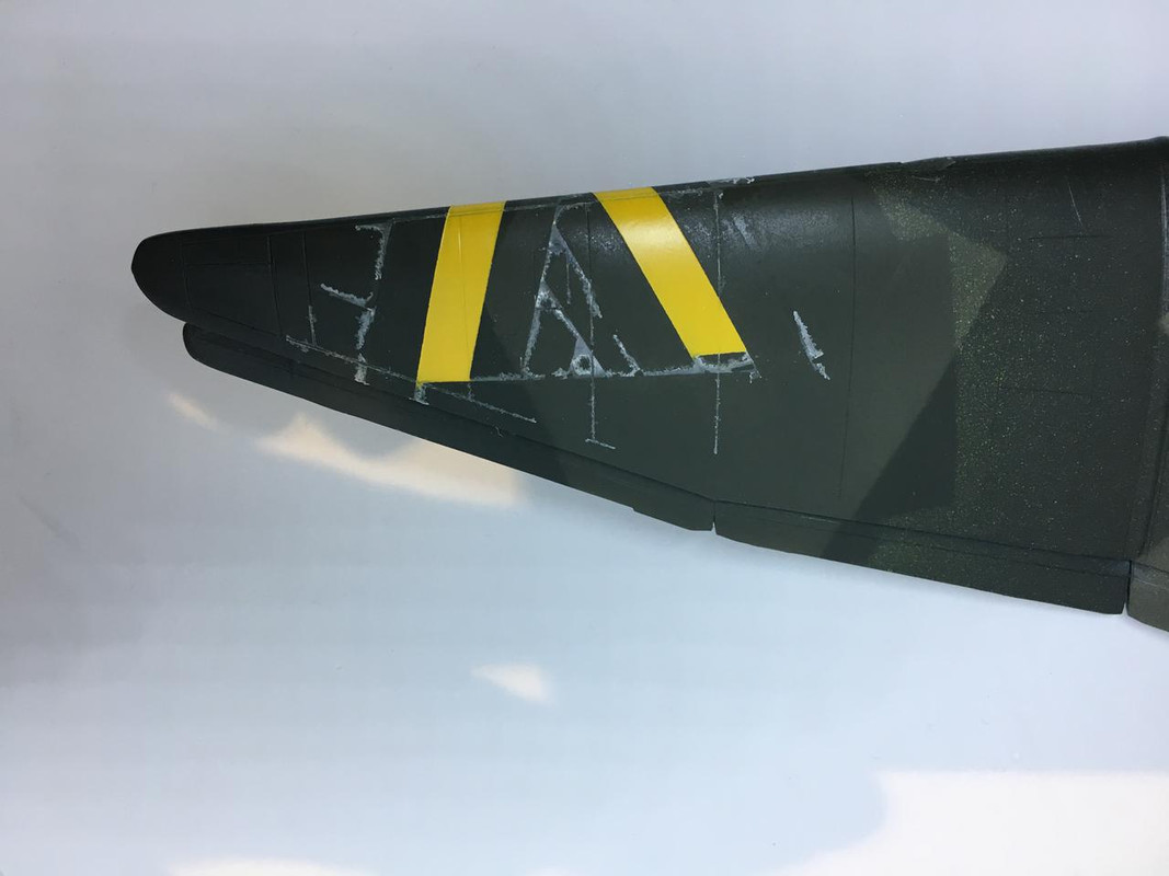

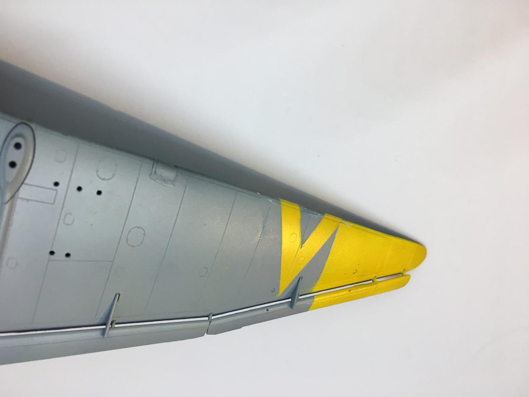

ktoś mi powie co to k...a jest? Na spodzie wyszło dobrze na górze do dupy - taśma taka sama, taka samo przyklejana, obie farby (na spodzie i na górze skrzydła) po całodniowym schnięciu... :cry:

Patrząc na gigantyczny odkurz na górze skrzydła za maskowaniem z całą powagą mogę stwierdzić, że warsztaty w Łodzi są dla Ciebie jedynym ratunkiem...

Ale Panowie, pomijając ten odkurz, to jak myślicie, dlaczego, mimo zamaskowania, „przebiły” się przez taśmę te białe gówna, które są widoczne?

Jeżeli to nie jest zerwana do podkładu farba, to stawiałbym na klej z taśmy. Co to był za szajs, bo zakładam że nie jedynie słuszna tamijunia?
Re: Popsute malowanie :(
No właśnie „jedyna słuszna”... Dlatego się dziwię. Tym bardziej mnie dziwi, że na spodzie jest wszystko OK, a przecież tak samo robiłem...

Eee to tylko farba co podciekła pod taśmę w rowki, stąd ten głupawy kolor. Wniosek taki płynie z tego że najebałeś tej farby trzy razy więcej niż trzeba było :D HOpaki cię naprostują na warsztatach, nie pękaj.

Jak maluje na niemcach pieprzone zólte v na skrzydlach to najpierw daje bialy podklad, potem zólte tlo, maskuje v i nakladam pozostale kolory. Czyli dokładnie odwrotnie niż zrobileś.
W zyciu nie namalujesz zolta farba paska na ciemnym tle tak zeby nie miala farba pół milimetra grubosci. Żółty prawie nie kryje. Klasyka, malowales tak dlugo az miales kolor. Ale to sie wie jak sie samemu spieprzy. Mam takiego zimowego hartmana sprzed 20 lat - z wierzch spoko bo bylo biale od spodu tez mi podcieklo posdmtasme o na rlm 76 chcialem mieć taki sam żólty jak od góry :lajkonik:

Czyli stara dobra zasada przy malowaniu: zaczynać kłaść kolory od najjaśniejszego, a pod żółty i czerwony koniecznie miejscowo biały (lub bardzo jasnoszary) podkład.
Czasem można inaczej, ale trzeba dobrze przemyśleć sposób i skutki.
