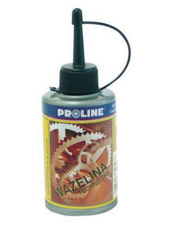

- wypłukałes smar i zawór się nie ślizga tylko haczy, trzeba posmarowac jak wyżej. jeśli masz jakiś smar do sero typu iwata lube, badger rehab to tym. Jak nie masz to biała wazelina techniczna jest ok, odrobine nałżyć na spód spustu, włożyć do aero oi ponaciskać kilka razy góra dół, żeby sie rozeszło na grzybku zaworu.

Taka może być? Dostępna w leroyu...
Na ten specyfik od iwaty musiałbym czekać z miesiąc a i przesyłkowo to zbrodnia, w sumie jakaś stówa za 10 ml...

jesli jest biała w srodku to tak
Re: Popsute malowanie :(
Nie było białe więc nie wziąłem. Zamówiłem z aledrogo pojemnik z 200 g (mniejszych nie mieli) - co ja z tym zrobię? Z natury nie jestem wazeliniarzem :D
Dobra, nie ważne. Skoro tak dokładnie czyszczę jak zauważył Cooper, to może na koniec każdego czyszczenia NIE zaszkodzi przejechać iglicy tą wazeliną...
