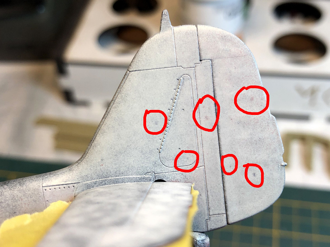

Panowie, co to kurna jest? Skąd to to się bierze? To, co w kółeczkach czerwonych...
Modelik wczoraj popryskany, odstał swoje coby wysechł. Dzisiaj kolejna warstwa i takie g... mi wychodzi :| Tłuszcz? Ale skąd un skoro po wczorajszym pryskaniu nie wyszło? :?:
Grubiej w tych miejscach już nie chcę pryskać, zresztą, pamiętając moje poprzednie chopki z malowaniem sztukasa, ch... by to dało...

Mi takie plamy wychodziły spod malowania, jak miałem na plastiku jakieś znaczki porobione pisakiem do płyt CD. Malowałem Hatakom orange, i ona rozpuszczała tego pisaka, i wyłaziło to dopiero widocznie po przeschnięciu farbki. Ale się nie przejmowałem, tylko napierniczyłem coś ze cztery warstwy farby. A później wypieprzyłem tę część i zrobiłem od nowa, ale to nie z powodu plamek. :lol:
Re: Popsute malowanie :(
nieumyty plastik z chińskiej tłoczni są najgorsze .
Pomaga tryśnięcie farpk tamiyi - przewaznie jest w stanie schować pod soba taki syf
jak nie to zmywasz do zera i zaczynasz od nowa...
