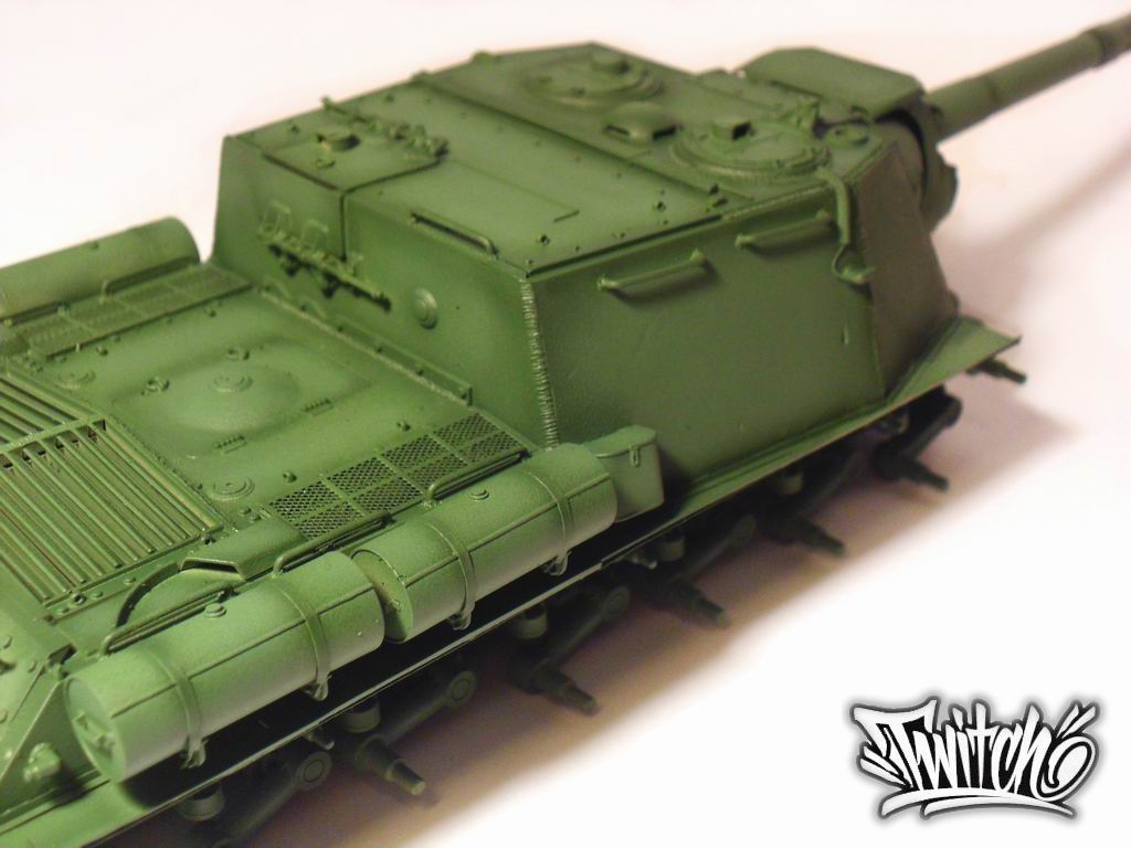

Z tego co widzę to sporo osób już zna mój warsztat ale stwierdziłem że tutaj też założę ten wątek... może uda mi się uzyskać więcej informacji na temat mojego ISU.
Model będzie w barwach z 374. Pułku Ciężkiej Artylerii Samobieżnej Gwardii. rejon Lwowa lipiec 1944r
A więc zacznę od początku czyli wanna... zrobiłem ruchome zawieszenie i dorobiłem kilka brakujących spawów.
Następnie przerobiłem KM który Tamiya dała dość słaby... części wymienione na zestaw RB Model... Swoją drogą to szkoda że nikt się nie pokusił na wykonanie taśmy z nabojami do DSHK. Od razu zaznaczam że trzeba jeszcze przy nim troszkę posiedzieć.
Kolejne przeróbki to były uchwyty wykonane z drutu spawalniczego 0,8cm... jako spawacz stwierdzam że bardzo dobrze się z nim pracuje. No i przeglądając zdjęcia ISU doszedłem do wniosku że Tamiya słabo się postarała przy rosyjskich spawach (za cieniutki i delikatne) no i znowu oglądając zdjęcia postanowiłem dorobić brakujące spawy.
Idąc dalej zacząłem poprawiać następne spawy i dorabiać... doszedłem do osłon które chroniły kable idące na zewnątrz przy których stwierdziłem że je wymienię i dorobię brakujące okablowanie (które po namyśle i namowie postanowiłem wykonać raz jeszcze) Jak widać na jednym zdjęciu dorobiłem również numery odlewu jarzma bardzo prostą i tanią metodą... żyletką ściąłem cyfry z ramek po modelach.
No i ostatnim jak na dzień dzisiejszy zabiegiem była praca przy zbiornikach cylindrycznych... wymieniłem je na produkt firmy PanzerArt ze względu na uchwyty i brak topornych obejm jakie dała Tamiya... tutaj postanowiłem troszkę poszaleć i teraz "półki" pod zbiorniki zostały obspawane i przygotowane pod własnoręcznie robione obejmy (jedne już zrobione pokazowo)
No to myślę ze wszystko jasno i przejrzyście napisałem i pokazałem... jeśli ktoś ma jakieś rady/sugestie/krytyki to chętnie je przyjmę.
