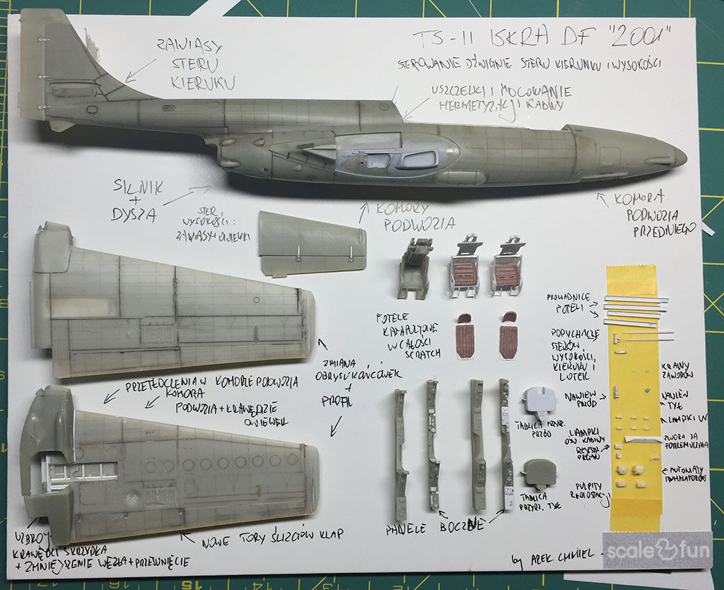

Wreszcie kończę rysowanie nitowania i szlag jasny mnie trafia przez to. Skończyło się na dwóch wizytach w Muzeum Lotnictwa , kilkaset zdjęć i żadnej szansy na znalezienie czegokolwiek wartościowego jako podkładka...ostatnia pomyłką było 39PLN wydane na plany ze Stratusa. Dla porównania maleńka próbka, prawe skrzydło dół:
w przyszłym tygodniu będę mógł ponitowac krUlową 8-)

Zmieniało się ale nie do tego stopnia, żeby plany nitowania podpisane iskra DF seria 20 wyglądały tak jak wyglądają w porównaniu z samolotoem stojącym w muzeum. Pooglądałem też serię 14 i 10 i jest to samo. Jak pięść do nosa. tu nie chodzi o detale, tylko o to, że ktoś robi plany i sprzedaje takiego kasztana. Krótka piłka, kształt końcówek skrzydła też jest narysowany na płasko w tych planach a w żądnym z samolotów nie był płaski...ot taki folklor 8-)

no to krulowa tak wyglądała w Bytomiu:
a właśnie skończyłem dorabiać do niej ostatnią pierdółkę do kabiny, cholerny celownik, który z AH wygląda jak mało kształtny glutek..:
jakoś tak wyszło wcześniej, że przednią tablicę też musiałem zrobić ...
Wielu z tych drobnych elementów trudno jest zobaczyć na zdjęciach. Zdecydowanie lepiej widać te wszystkie drobiazgi w realu. Mam nadzieję iż czas spędzony na śledzeniu i oglądaniu wątku zainspirował innych do własnych poszukiwań i rozwoju własnych umiejętności.
powtórne malowanie można zacząć :banana:
Re: TS-11 KrUlowa nr boczny 2001 1:48
Nóżki krulowej sie zrobiły, bo to co było w pudełku to nie nadawało się nawet na podpałkę:
teraz się bawię z robieniem wnętrza przeniej komory podwozia, lutowanie klatki z 3 grubości drutów :)
