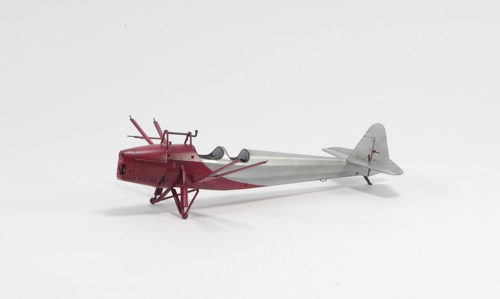

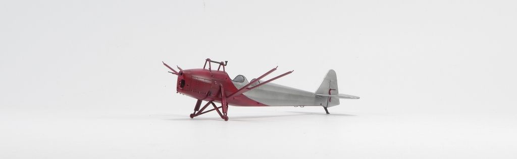

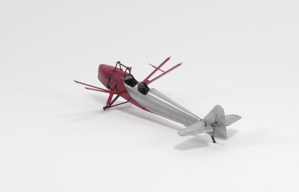

Przemek - MaXus pisze:Dość sprawnie i szybko idzie mi z tą miniaturką. Przyjemny materiał dla niewielkiego wkładu własnego :>
Zanim go skończysz zwróć łaskawie uwagę na jeszcze dwa elementy charakterystyczne dla DWL-i:
1) brak dodatkowego chwytu powietrza u góry osłony silnika, tuż za śmigłem,
2) kształt i umiejscowienie wiatrochronu kabiny ucznia (czyli tego przedniego). Ten wiatrochron nie jest taki jak w pws-ach. Na zdjęciach widać, że jest trójkątny (sięga aż do tej wygiętej rurki napędzającej cięgna lotek), wygięty aerodynamicznie ku przodowi i umocowany jest po bokach do słupków piramidki takimi krótkimi łapkami w kilku miejscach (najczęściej w 4, ale na niektórych zdjęciach tych łapek jest więcej). Czyli jest węższy u podstawy i wyższy, i mieści się w całości między słupkami.
Posty: 1245
Re: RWD-8 DWL - IBG 1/72
Na temat wersji specjalnej dla W. Kureca, Glass w PKL pisze, że "na piramidce dodano uchwyty do wsiadania, a pierwsza kabina otrzymała niski, szeroki wiatrochron", czyli jeszcze inaczej z tym wiatrochronem niż w normalnym dwl-u.
Przemek - MaXus
Posty: 526
Lokalizacja: dolnośląskie
Post autor: Przemek - MaXus »
fragles pisze:...
Dzięki, nie wiem, dlaczego zostawiłem ten wlot, chyba zasugerowałem się tym poszerzonym otworem wokół osi śmigła, w każdym razie już poprawione.
Uchwyt na piramidce zrobiłem, choć w sumie widziałem go i na innych egzemplarzach, więc do końca nie jestem pewien, czy tak to wyglądało, no ale, lepszy rydz niż nic.
O wiatrochronie nawet jeszcze nie myślałem, będę improwizował.
Podcieniowałem dzisiaj kadłub.
Kombinować z jeszcze lekkimi brązami czy zostawiać?
I jeszcze jedno - śmigło na czarno?
hacz
Posty: 340
Lokalizacja: Kraśnik
Post autor: hacz »
Bardzo fajnie to wygląda. Czym cieniowałeś?
Przemek - MaXus
Posty: 526
Nic nowego nie wymyśliłem, do C8 kapka Stainless (mr.hobby 213), bardzo mocno to rozcieńczone, na płacie z ręki, na kadłubie od taśmy, ciśnienie jakieś 10bar*
* - znaczy się PSI
Dobrze że Ci z imadła nie wypadło
Przemek - MaXus
Posty: 526
PawelG. pisze:Dobrze że Ci z imadła nie wypadło
Przykręcone do ciężkiego stołu mam, więc dało radę.
Taki będzie i już inny nie będzie, jak dalej będzie
Czerwony ma zły odcień, na czarno białych zdjęciach jest całkiem inny.
Przemek - MaXus
Posty: 526
tankmania pisze:Czerwony ma zły odcień, na czarno białych zdjęciach jest całkiem inny.
Całkiem prawdopodobne.
Masz pewnie na myśli to, bo ja z kolei wzorowałem się na tym.
