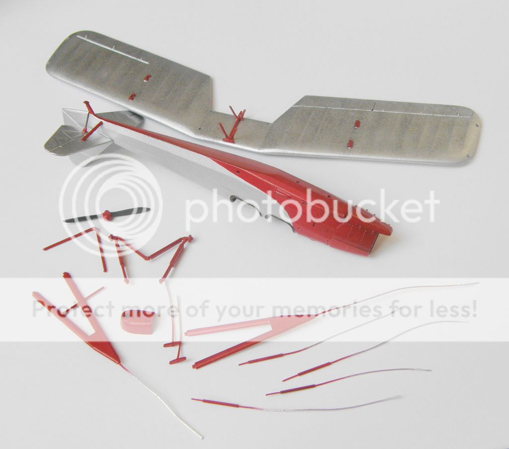

10 dób i 2,5 godziny do dedlajnu.
Pokazuję i objaśniam:
8/ Płatek i kadłubek pomalowane sreberkiem Gunze C8. Wyszło prawie jak chciałem.
9/ I jeszcze sam płatek w świetle pod innym kątem.
Na dokładkę nie pokazuję - bo po co to komu - lecz objaśniam:
Nie chciało mi się strugać tworzywa, więc słupki baldachimu są już zrobione jak w oryginale, z rurek. Tj. z igły od strzykawki, fi 0,8 mm, z drutem montażowym fi 0,4 mm wklejonym do wewnątrz. Igła wyżarzona nad lampką spirytusową i pocięta na kawałki metodą ciurlania tam i nazad skalpelem po macie Olfy. 8-) Bardzo łatwo to się tnie, a po wyżarzeniu ta stal dobrze trzyma farbę bez żadnego podkładu.

fragles pisze:...pomalowane sreberkiem Gunze C8.
sreberko H8, a nie C8. Pomyliłem się.
