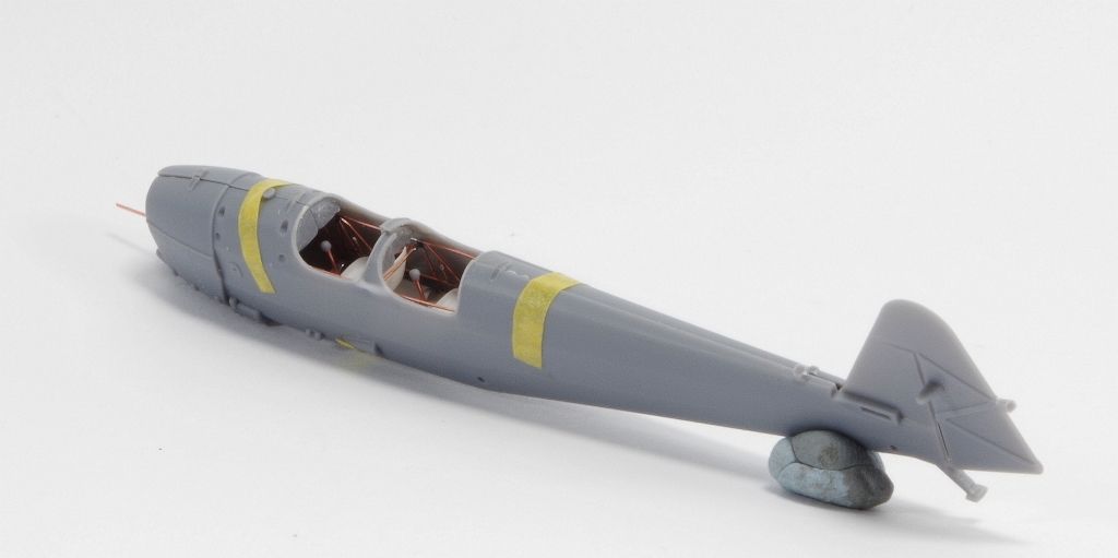

Ma być z krową, jeśli kalki uda mi się wydrukować, jeśli nie - zestawowy najpewniej.
Rano w końcu wyjąłem z pudełka i cały dzień zleciał:

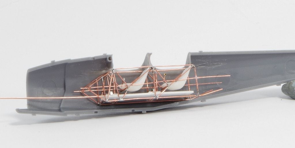

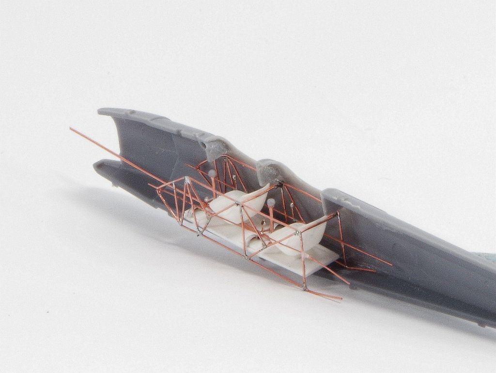

Tej obudowy pomiędzy kabinami nie powinno chyba być? ARczej jak potem latał jako jednomiejscową to tą tylna kabinę jakąś pokrywa by przykryć chyba? Zawsze możęsz podejść do tematu kreatywnie :lol:
Kratownica prawie jak u shermana 8-)
Wiem, że lutowana +100 pkt do prestiżu ale wpadnij do Łodzi na warsztaty, to razem z G cię pouczymy jak fajnie kratownice lutować :ugeek:

Więc tak, w zasadzie to odnoszę się tylko do tego obszernego artykułu. Wg niego, normalnie początkowo we dwójkę nawet latał, dopiero potem, jak mu się przytyło, zlecił przeróbki, ale i tak druga pozostała.
W każdym razie u siebie przesunąłem tą przegrodę trochę do tyłu, wygiąłem drążek i na tym poprzestanę ;)
Z kratownicą się zgodzę :), pewnie dałbym radę trochę lepiej, ale raz, że za bardzo się nie przykładałem i upraszczałem, ile się dało, dwa, spaliła mi się grzałka w lutownicy i dodatkowo się spieszyłem, żeby na prowizorycznej naprawie to jakotako poklecić. Niemniej, chętnie Was podejrzałbym na warsztatach.

Nie do końca rozumiem co poeta miał na myśli pisząc o przegrodzie - jeśli coś by cofali tak, że pasażer z tyłu nie mógł się zmiaścić to chyba cały fotel z mocowaniem? Bo ta przegroda to w sumie tylko zawierała deskę z przyrządami do tylnej kabiny a w PWSach, była w ogóle odpinana. Tak przy okazji to jak poszerzyli kabinę to i pewnie fotel też :)
