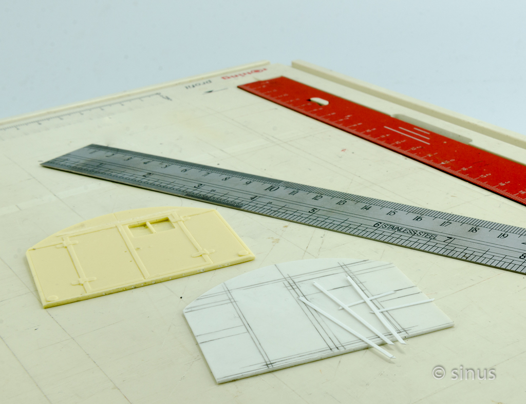

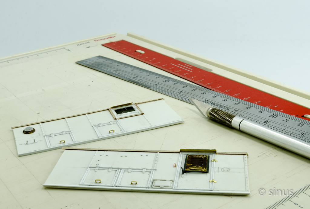

Pierwsze koty za płoty.
Zacząłem od rysowania na kawałku polistyrenu wzorując się na zestawie Panzershopa
po kolei doklejając detale:

Pierwszy raz widzę deskę kreślarską na usługach modelarskich :o
Te elementy z mosiężnej blaszki fototrawionej to elementy z zestawu Panzershopu, czy może jakiś "złom", a może własna produkcja?
Re: [W] ZIŁ 131 1/35 (prawie jak IŁ)
Na 99% produkcja własna.
Poleca sobie kupić jedną lub 2 grubości blachy mosiężnej - używam i sobie chwalę.
najczęściej używam blachy mosiężnej 0.2 mm

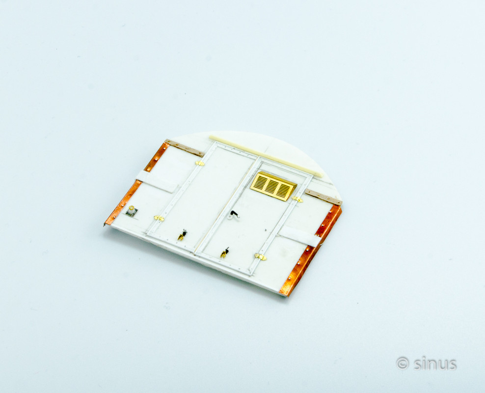

No właśnie najbardziej mnie zaciekawił ten wywietrznik w drzwiach widoczny na ostatnim zdjęciu. Bardzo równiutko wyszły te szczeliny - jeśli to własna robota, to chapeau bas :banana:

levee pisze: czw 04 lut 2021, 14:36 Te elementy z mosiężnej blaszki fototrawionej to elementy z zestawu Panzershopu, czy może jakiś "złom", a może własna produkcja?
3 x tak :)
w zestawie Panzershopu jest tylko jedna blaszka, a w zasadzie dwie identyczne kratki, takie jak na tylnych drzwiach (tylko nie są przeznaczone do montażu na drzwiach).
ze złomu jest druga kratka na bocznych drzwiach oraz pozostała drobnica. Zawiasy są Abera, z zestawu z zawiasami.
"produkcja własna" to okucia na narożnikach, tak jak napisał cooper69, z cieniutkiej blaszki tyle że miedzianej.
Rafał B :roll:
czasochłonne ale bardzo przyjemne :D
