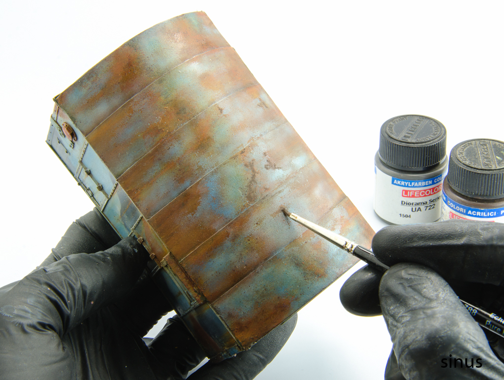

Bardzo ładnie ci to wychodzi. A dach to w ogóle rewelacja. Możesz przybliżyć nam jak go wykonałeś?

dach jest z pasków cienkiej miedzianej blaszki, zapodkładowanej surfacerem mahogoany brown, co dało warstwę rdzawego podłoża.
Przed kolorowaniem farbą bazową daję jedną lub dwie cienkie warstwy lakieru do włosów, a po pomalowaniu wycieram wodą w miejscach gdzie chciałbym mieć rdzę. W zależności od tego jak grubo jest lakieru i jak mocno przecieram, powstają różne krawędzie wytartej farby, niektóre ostrzejsze, niektóre delikatne. Aerografem podkolorowuję rdzawe miejsca różnymi odcieniami rdzy.
Powtarzam cały proces jeżeli nie jestem zadowolony albo jak coś pójdzie nie tak (czyli prawie zawsze).
Fajny efekt daje malowanie nie jednym a kilkoma odcieniami farby bazowej (w tym przypadku niebieskiej, a nawet białej) aby uzyskać barwy wypłowiałej farby.
Jeżeli efekt jest zadowalający zabezpieczam warstwą bezbarwnego lakieru gunze i czekam żeby się utwardził.
Dalej gąbką nanoszę kolory rdzy z legendarnego już zestawu Lifecolora, robię zacieki i rozpryskuję wykałaczką farbę z pędzla a następnie zwilżonym w zmywaczu pędzlem ścieram, ścieram, ścieram. Na tym etapie zdarza się, że więcej jest ścierania niż malowania. Szukam miejsc gdzie powstają kontrasty i w zależności co chcę osiągnąć wzmacniam je albo przygaszam.
Tutaj bardzo ze sobą walczyłem aby nie zrobić całego dachu zardzewiałego bo chciałem zostawić trochę starej farby w przekonującej ilości. Jednak niekontrolowane zacieki potrafią szybko i skutecznie przykryć kolory bazowe.
Używam technik powszechnie znanych i przepraszam, że nic tu odkrywczego Wam nie przekazuję.
Kluczem do wielu ciekawych efektów są warstwy. Raczej delikatne, subtelne ale w większej ilości.

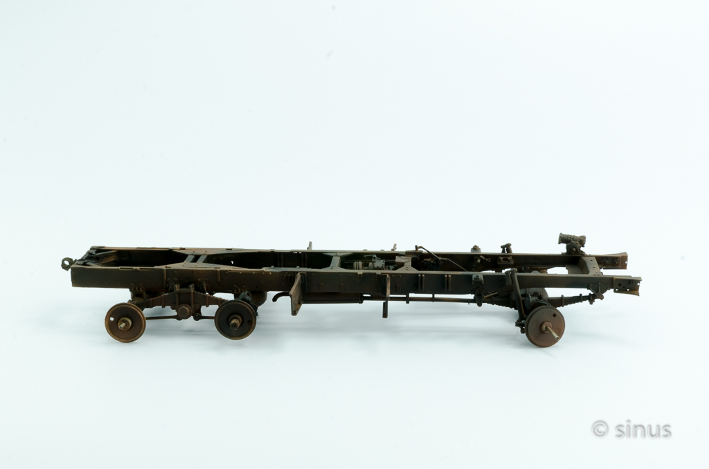

rama
malowana ciemnobrązową mieszanką Tamiya nato blak i red brown z miejscowymi rozjaśnieniami kolorem brązowym

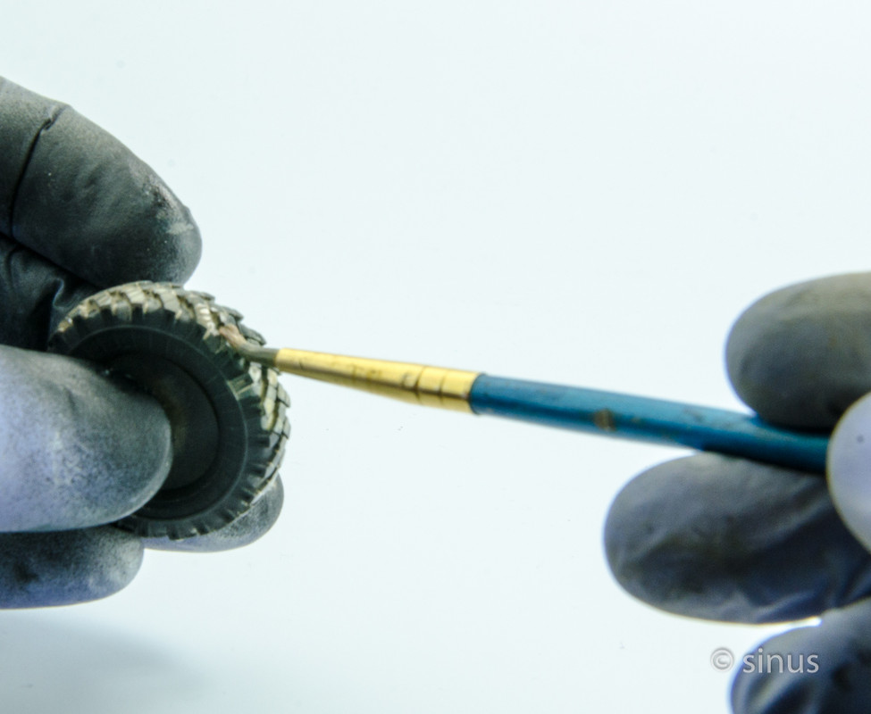

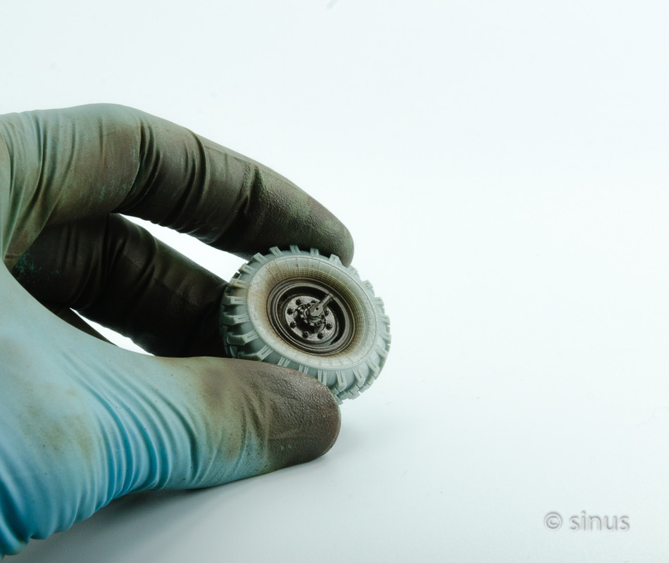

kułka;
na początek podkład pod zdrapki, mieszanką nato black i red brown.
następnie opony tamiyowską rubber black
i brudzenie przy pomocy bardzo rozrzedzonej farby akrylowej Vallejo w kolorze piaskowym
i powrót do telenoweli O rdzawym dachu
wzmocnienie konrastastów farbami lifecolor

Jak wspominałem już wcześniej, wszelkie rdzawe kolory bardzo szybko zabarwiały pozostałości bazowej farby niebieskiej, którą chciałem dla kontrastu zostawić. Tym razem postanowiłem spróbować farb olejnych.
teraz pozostanie jeszcze stonować powstałe kontrasty i złożyć wszystko to kópy
