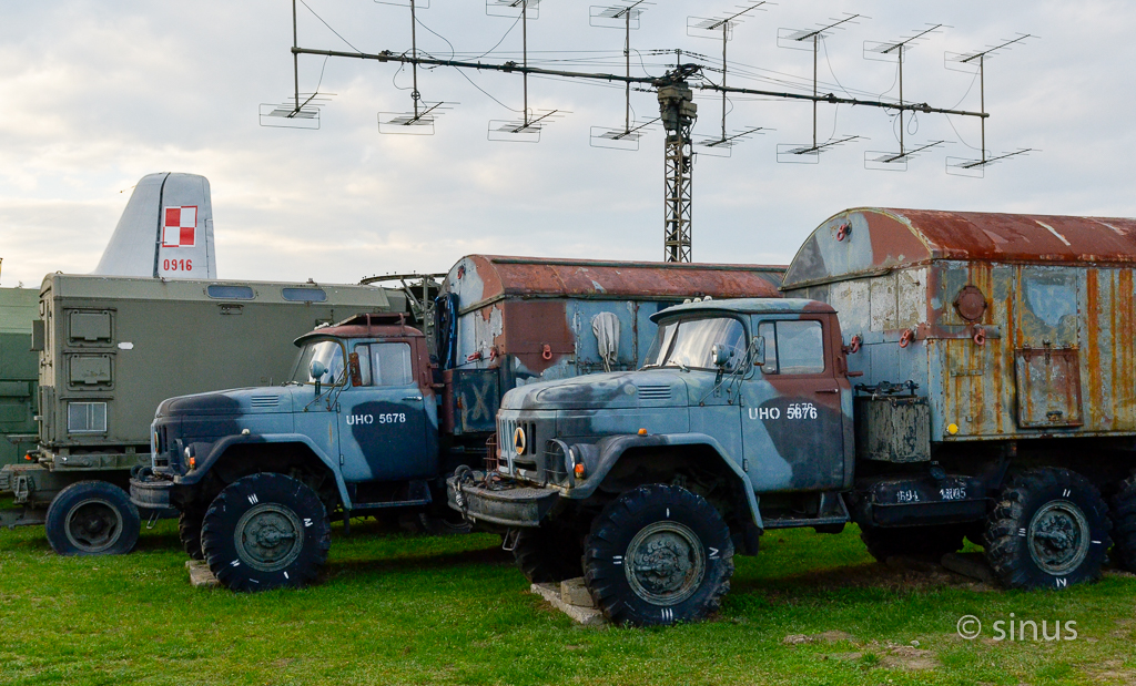

Ten model to inspiracja z wycieczki do Muzeum Sił Powietrznych w Dęblinie, jeszcze sprzed czasów pandemicznych.
Znalazłem tam takie piękności:
Pojazdy takie były szeroko wykorzystywane w przez wojska Układu Warszawskiego jako pojazdy wsparcia wchodzące w skład stacji radioliniowej. W skład wchodziły najczęściej 3 pojazdy (aparatowy, zasilania, wóz antenowy). W samochodzie aparatowym zamontowane były dwa półkomplety radiolinii oraz urządzenia łączeniowe i pomocnicze.

Cziekawe po co są te rzymskie cyfry na oponach. Logicznie ro dzielą na ćwiartki. Ale w jakim celu?

cooper69 pisze:Cziekawe po co są te rzymskie cyfry na oponach.?
Jeśli wierzyć netowi, to opony które wyprodukowano przed 1980 r. znaczone były właśnie cyframi rzymskimi oznaczającymi kwartał oraz cyfrą określającą rok produkcji.

Cooper pytał chyba o te namalowane białą farbą liczby od I do IV na każdej z opon. Mnie w sumie też to ciekawi

levee pisze:Cooper pytał chyba o te namalowane białą farbą liczby od I do IV na każdej z opon. Mnie w sumie też to ciekawi
A faktycznie masz rację, jakoś nie zwróciłem uwagi na te dziwne oznaczenia ze zdjęcie Grześka.
Dziwne faktycznie, bo z jednostek w których stałem czegoś takiego nie kojarzę. Opony były zawsze czarne, bo notorycznie pastowane.
Stawiałbym na jakiś lokalny wymysł jednostki ale jak znam życie, to wyjaśnienie będzie banalne.

Gdzieś wyczytałem, że tak zaznaczano kwartały na oponach, na których to pojazd ma stać przez 3 m-ce. Co kwartał się przetacza pojazd, aby opony się nie zniszczyły.
Re: [W] ZIŁ 131 1/35 (prawie jak IŁ)
Spotter pisze:Gdzieś wyczytałem, że tak zaznaczano kwartały na oponach, na których to pojazd ma stać przez 3 m-ce. Co kwartał się przetacza pojazd, aby opony się nie zniszczyły.
Bingo! :) Na forcie czerniakowskim w filii MWP też to widziałem. A to, że te oznaczenia przestały już spełniać swoją rolę - bo na każdej oponie co innego pokazują - wynika pewnie z tego, że pojazdy są już podparte bezpośrednio na zawieszeniu i "cegłach" - o czym świadczą te płyty betonowe widoczne pod przednią osią.
