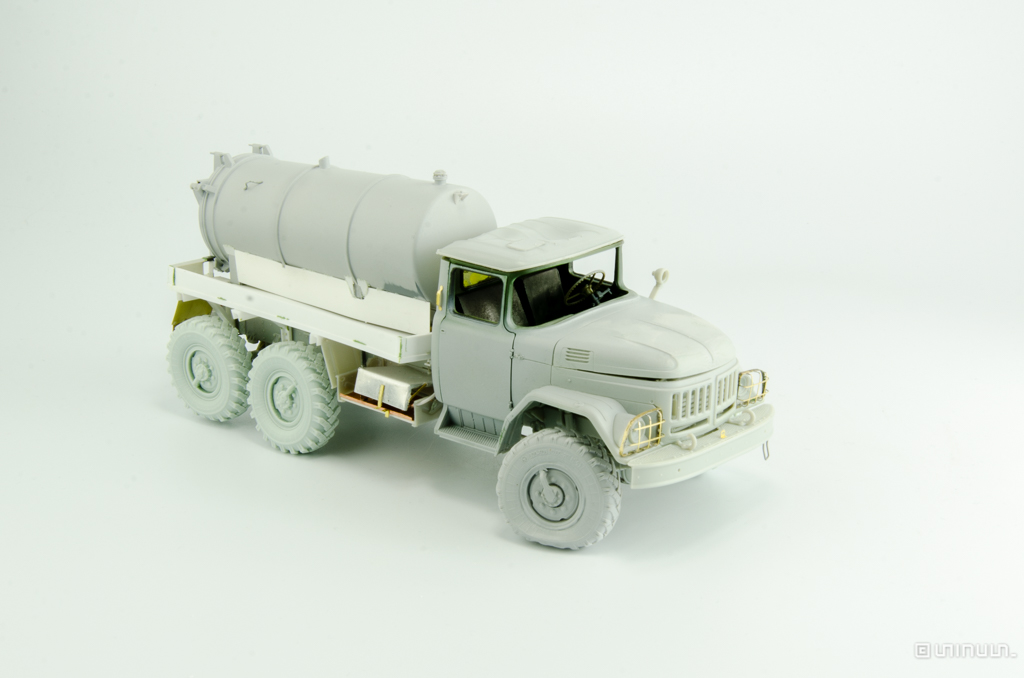

Beczka sklejona z trzech elementów i zapodkładowana surfacerem:
gotowy do malowania, koła przyłożone tylko do zdjęć

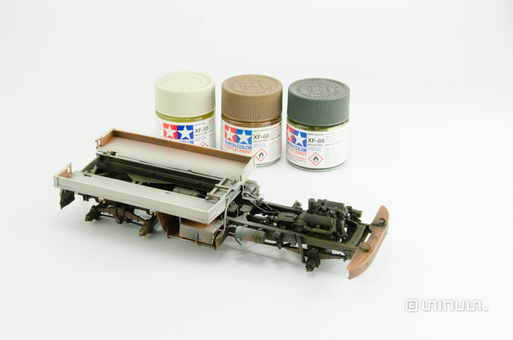

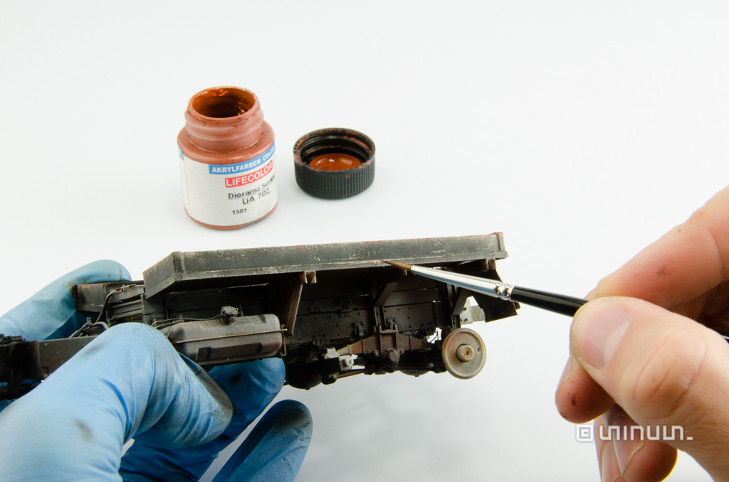

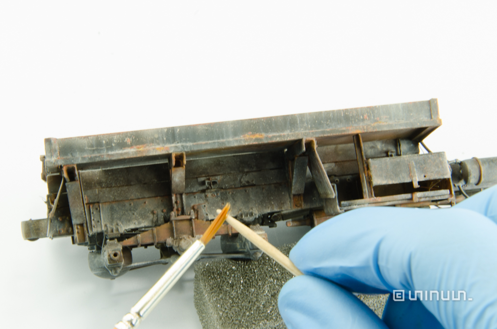

podkład Tamiyuninami, rama standardowo nato blak i nato braun, mieszane w różnych proporcjach, aby wprowadzić różnorodność.
Podest ma podkład nato brown I deck tan rozdzielone chippingiem /scratches effect/ od Ammo.
pierwsza porcja zdrapek
Na to cieniutką warstwą Tamiya black i chipping, kolejna porcja zdrapek i zdza Lifecolorami
Następnie okurzenia i stere błoto farbami olejnymi.

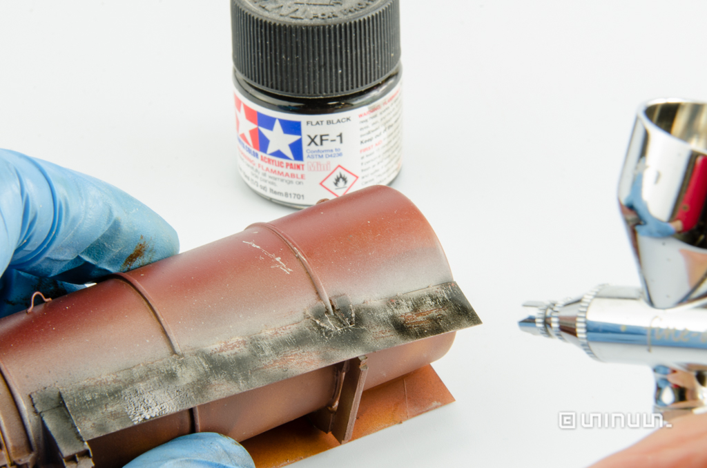

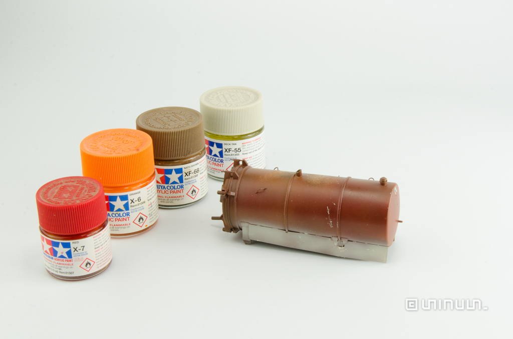

Beczka malowana w podobnym stylu:
Najpierw jako podkład, Tamiya nato brown rozjaśnion czerwonym i pomarańczowym, żeby uzyskać kolor zbliżony do minii.
Dolne osłony beczki malowane tak jak podesty. Starałem się też zamalowywać niezbyt dokładnie, żeby ułatwić sobie kolejny etap zdrapek.

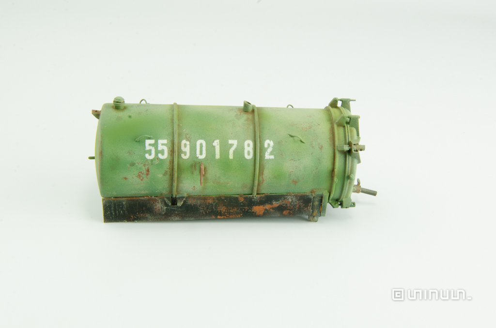

Następnie dolne osłony zabezpieczyłem taśmą a beczka została spryskana nowym nabytkiem od Modellers World.
Kolor Tamiya sky na szczęście (w tym przypadku) nie ma nic wspólnego z kolorem nieba, ale świetnie się nadaje na podkład pod bazowy zielony, jako kolor jaśniejszych zarysowań. W kolejnym etapie wykorzystałem go też to rozjaśnienia góry beczki i wypłowień.
Zielony bazowy to Tamiya flat green xf5.
Zamysł był taki, że beczka miała być mocno złachana więc kilka razy musiałem ją „przecierać” i domalowywyać, aż uznałem, że może już wystarczy. :geek:
Na koniec zabezpieczyłem całość lakierem błyszczącym jako warstwę pod kalkomanie.
Dodałem na bokach numery telefonu. Na drugi dzień trochę je przetarłem papierem ściernym, postrzepiłem igłą i pokryłem całość matem.
