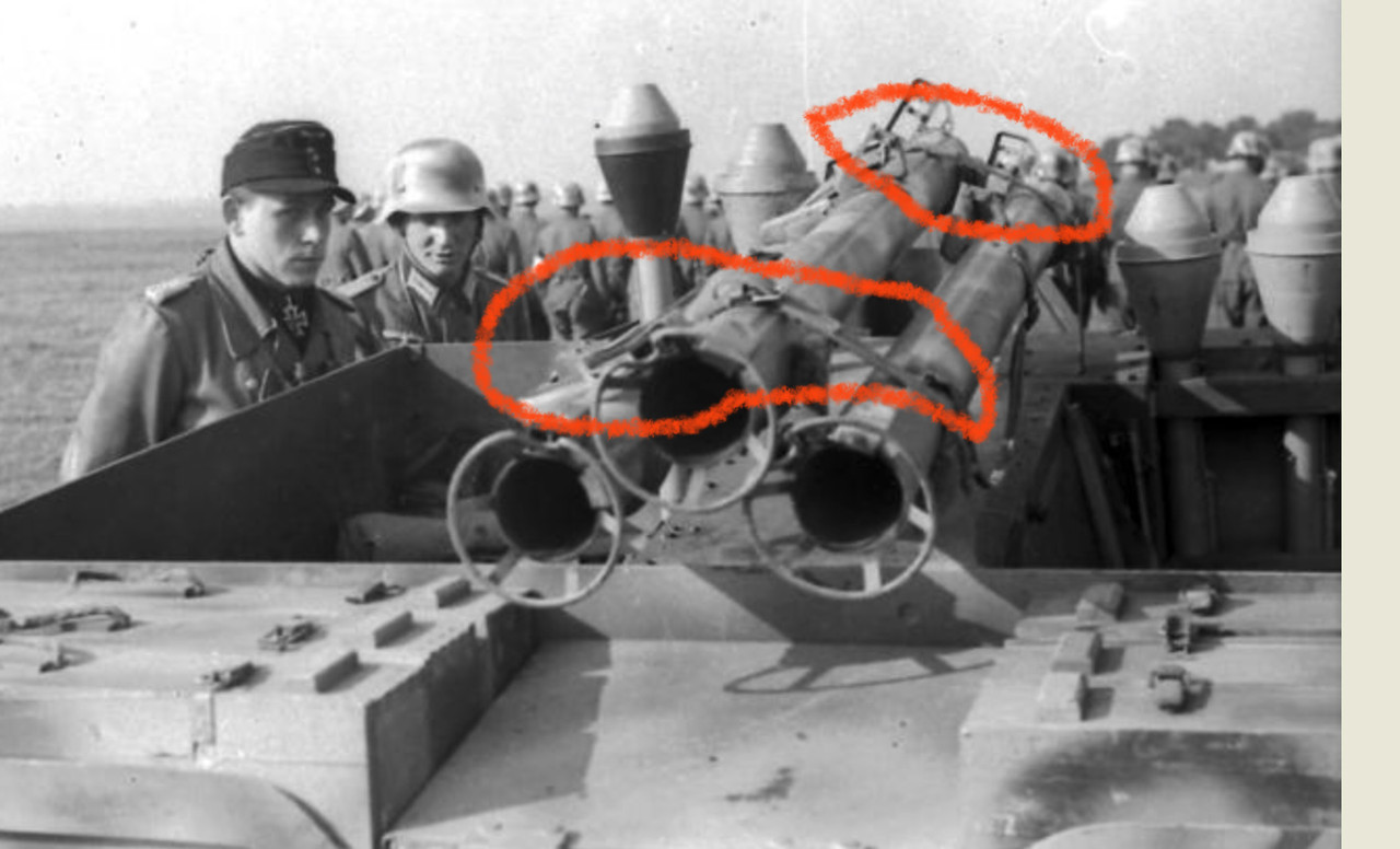

Rafał B pisze: czw 05 sie 2021, 18:31 Obrazek
Fotki z sieci ino w celach dyskusyji.
Wiecie co, ale tutaj te pasy spinające razem te „armatki”, wcale tak nie leżą luźno - są dosyć napięte... Szczególnie to widać na górnym zdjęciu.

To nie są armatki tylko ściągnięte „paskiem od spodni” trzy przeciwpancerne wyrzutnie rakietowe Panzerschreck bez osłony strzelca (zbędna).
To co postawiłeś na sztorc to pasek do noszenia na ramieniu.
Doskonale to widać tutaj
Re: [W] Panzerjäger Bren 731(e) (Riich, 1:35)
Ale ja mówię o tym!
To to jest idealne żeby zrobić z taśmy tamki + klamra.
U Ciebie w modelu paski naramienne stoją na sztorc, a taśmy mocujące wyglądają jak obręcze nie stykające się z ofenrurami. One przecież służyły do spinania w całość 3 rur co doskonale widać na zdjęciu.
Dlatego pisałem Ci, że moim zdaniem robienie jakichkolwiek pasów pasków z blaszki to słaby pomysł bo ciężko się je naturalnie układa - szczególnie krótkie.
