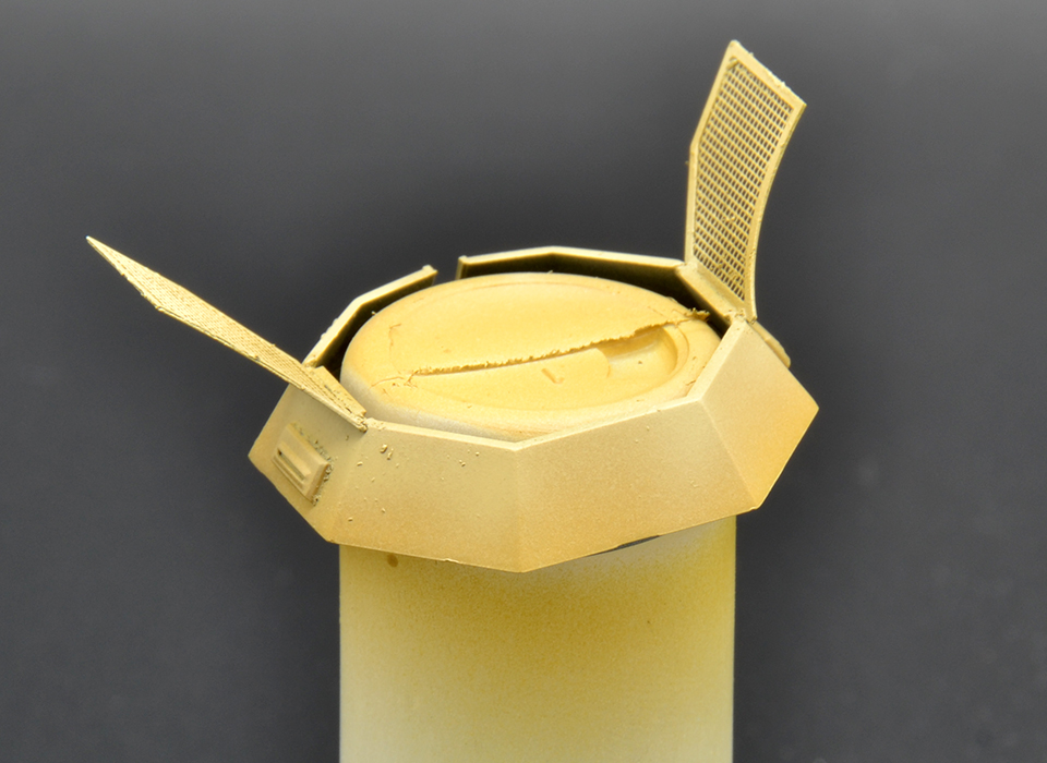

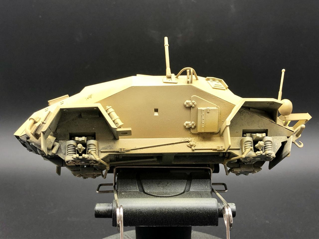

No sorry, nie chciałem nikogo zdenerwować... Ja tylko chciałem spróbować...
OK, zmywam, bo Gała przypomniał mi o czymś o czym zapomniałem pod wpływem zdenerwowania kradzieżą lakieru własnej żonie

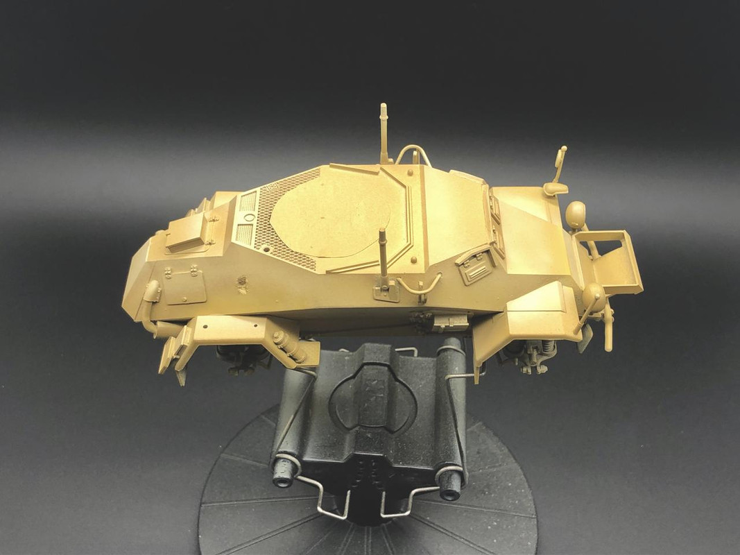

Re: [W] Sd.Kfz. 223 (Tamiya, 1:35)

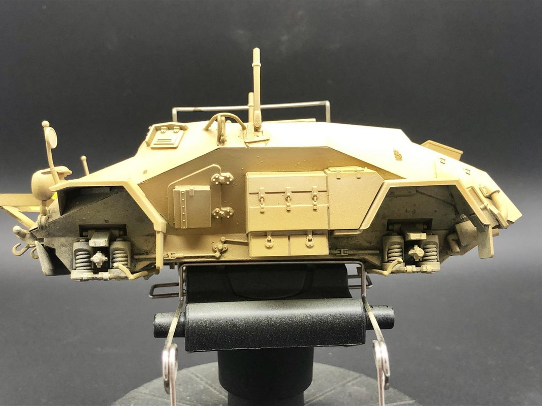

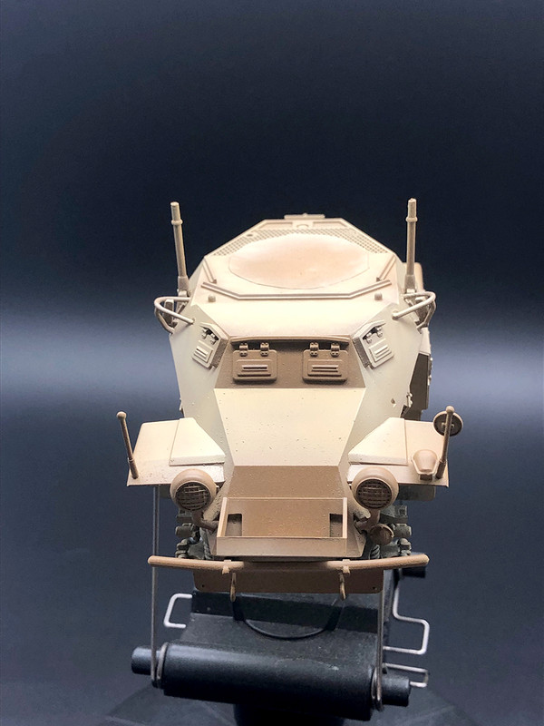

Tu gdzie czerwone kreski, źle przyłożyłem karteczkę chroniącą to co na innym panelu. Mam nadzieję, że jak porządnie przeschnie, to zamaskuję taśmą i poprawię ten najciemniejszy odcień...Szydercza Gała pisze:A ja z innej strony zapytam, kajne modulejszyn?
Te pochylone dolne płyty boczne też są przepsikane.

No, to modulację zaczynasz. Ale to jeszcze nie koniec. I kilka uwag:
- płaskie powierzchnie maluj kropkami znanymi z lotnictwa
- bardziej płaskie powierzchnie, ale skośne, musisz bardziej pociągnąć jasnym
- powierzchnie pionowe, mniej skośne nie ciągniesz jasnym aż tak nisko
- jak panel zaczynasz rozjaśniać od góry, to już go nie rozjaśniaj od dołu
To tyle na tyle.
To tyle na tyle.
Sorka, ale nie kamam tych kropek...Spotter pisze:.... I kilka uwag:

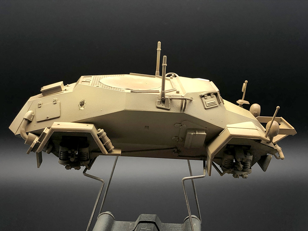

Troszkę poprawiłem, tyle, że podczas tej czynności straciłem trochę cieni gdzieniegdzie...
Można zostawić czy do mycia?

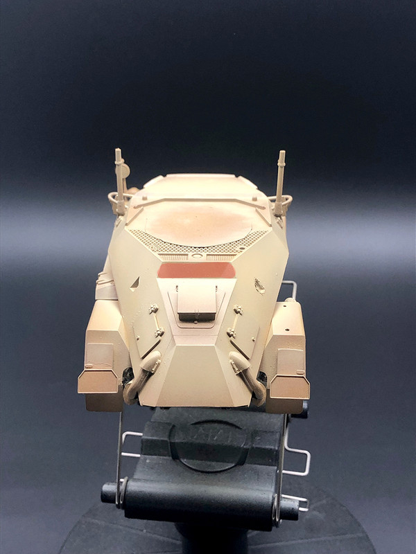

Masz za ostre przejścia kolorów. Jasne, jasne i nagle ciemne. Żeby było płynnie, to musisz zrobić 5-6 ostrych przejść, które jako całość dadzą Ci płynne przejście. Albo jakoś tak. Przeprowadzka w toku, browary na wieczór i trochę mi się ciężko myśli

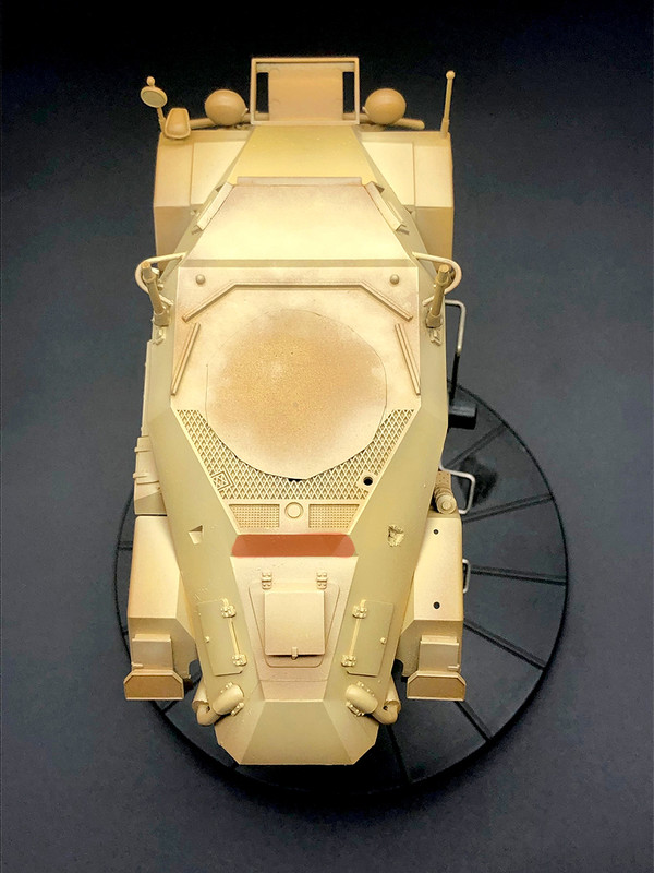

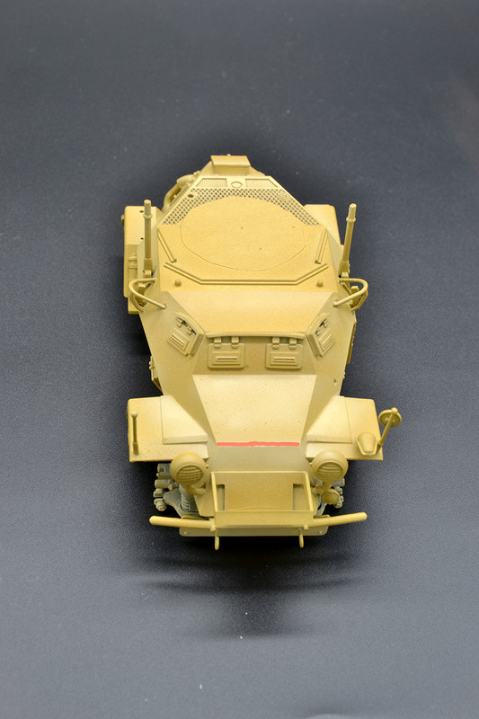

Poprawiłem jak umiłem Może być?
PS. to na czerwono zauważyłem dopiero po zrobieniu fotek - poprawię...
