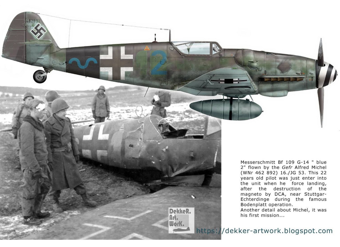

Kamo trudne, ale dla mnie ciekawe (także historycznie):

KFS Miniatures. A jak wygląda góra?
Re: [W] Bf 109 G-14 (Academy, 1:48)
Nie mam rysunku góry, tylko to co w czarno-białej instrukcji - gdzie już nota bene widzę pewne przekłamanie: ster na ogonie jest wg instrukcji w kolorze spodu (RLM 76) ale na tym rysunku ze zdjęcia wyraźnie jest to ciemniejsza farba...
