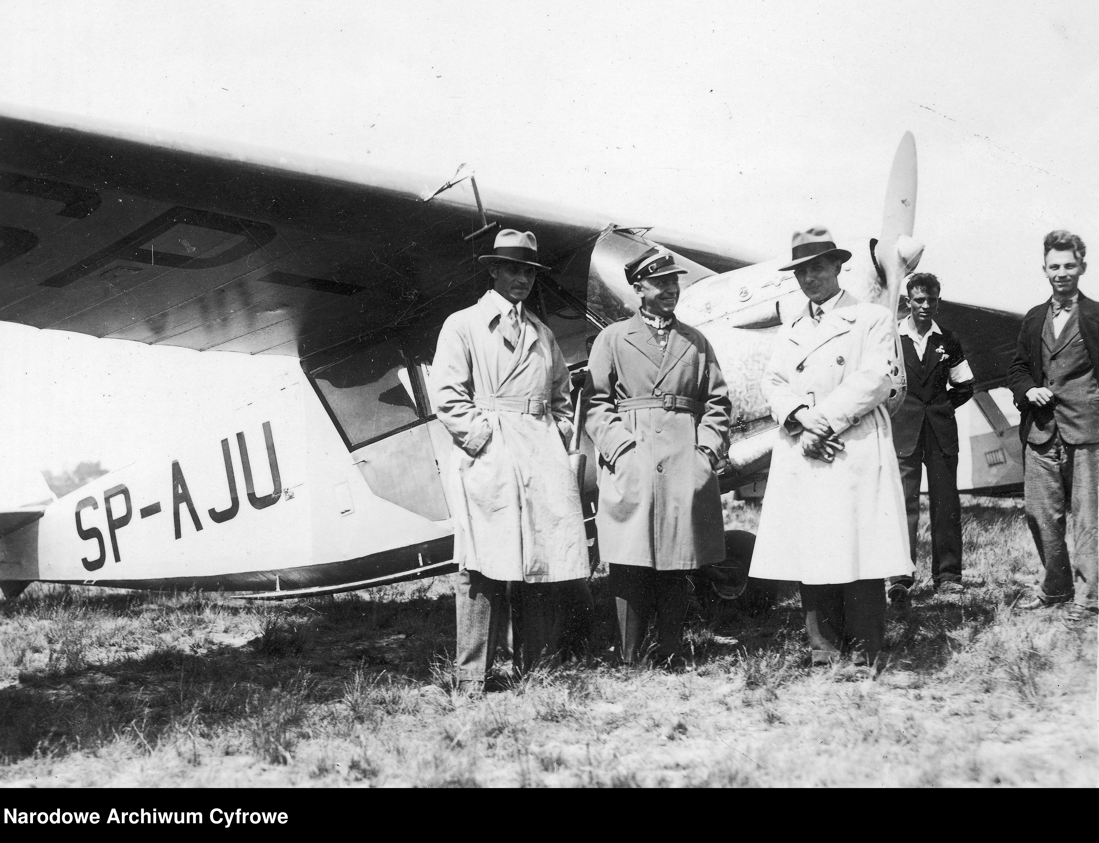

Ale pztrząc na to zdjęcie to kolory jak widać srebrne wszędzie nie są ale kadłub raczej srebrny od dołu, rozpietośc tonalna materiału jest słaba:
https://photos.szukajwarchiwach.gov.pl/ ... fcb4a3_max

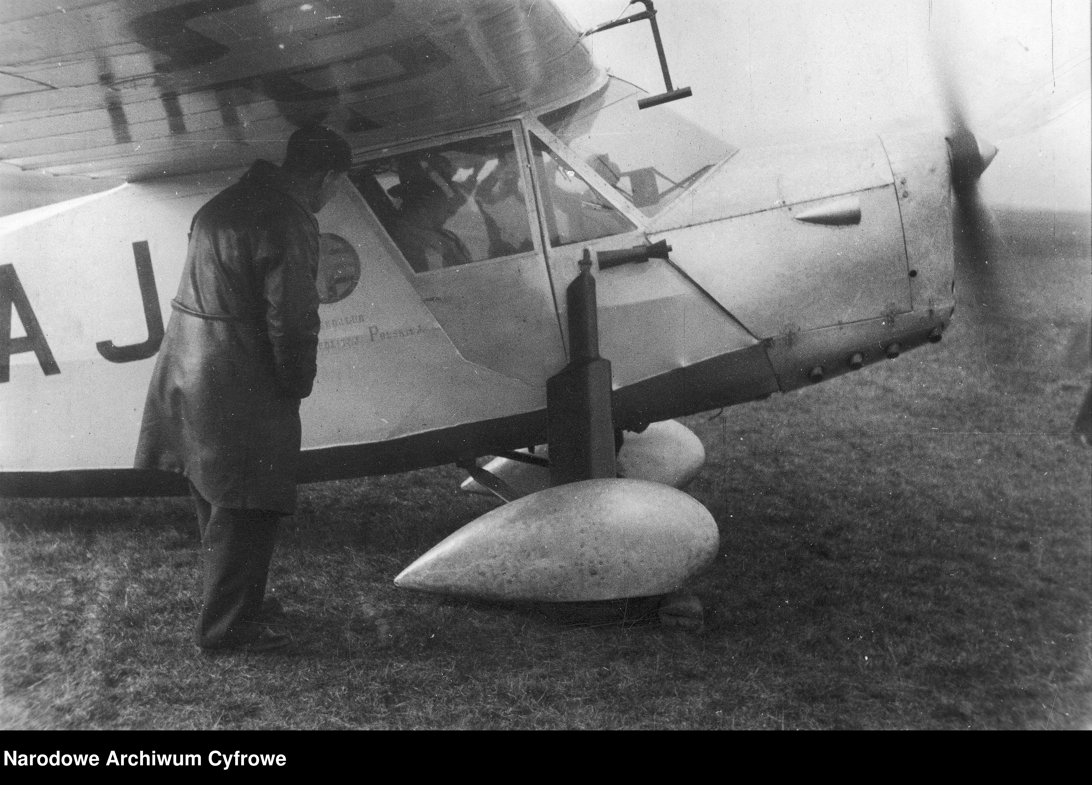

to zdjęcie z Brazylii by to potwierdzało:
https://photos.szukajwarchiwach.gov.pl/ ... c2b2bc_max

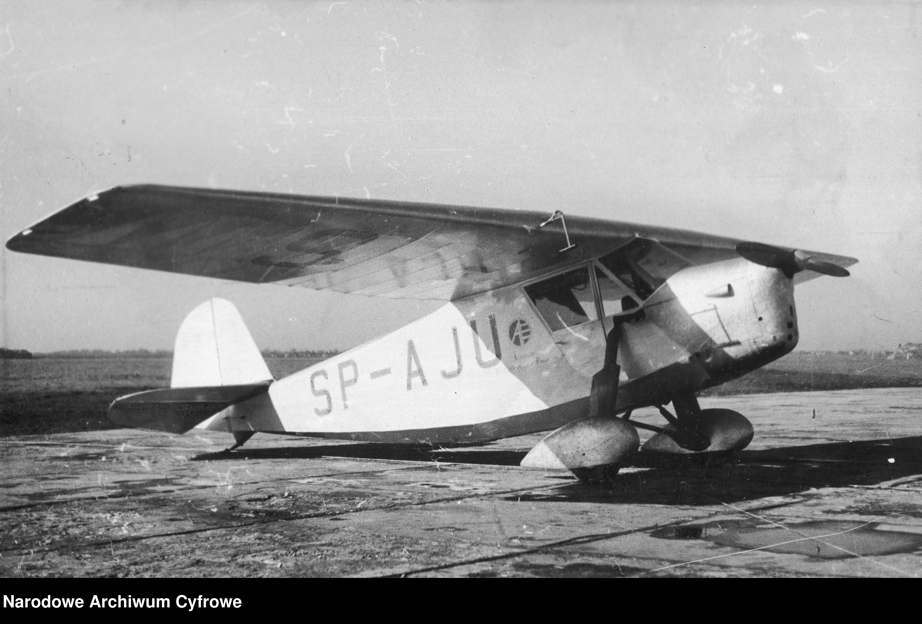

tu widac, że srebrny:
https://photos.szukajwarchiwach.gov.pl/ ... 1b6a1f_max

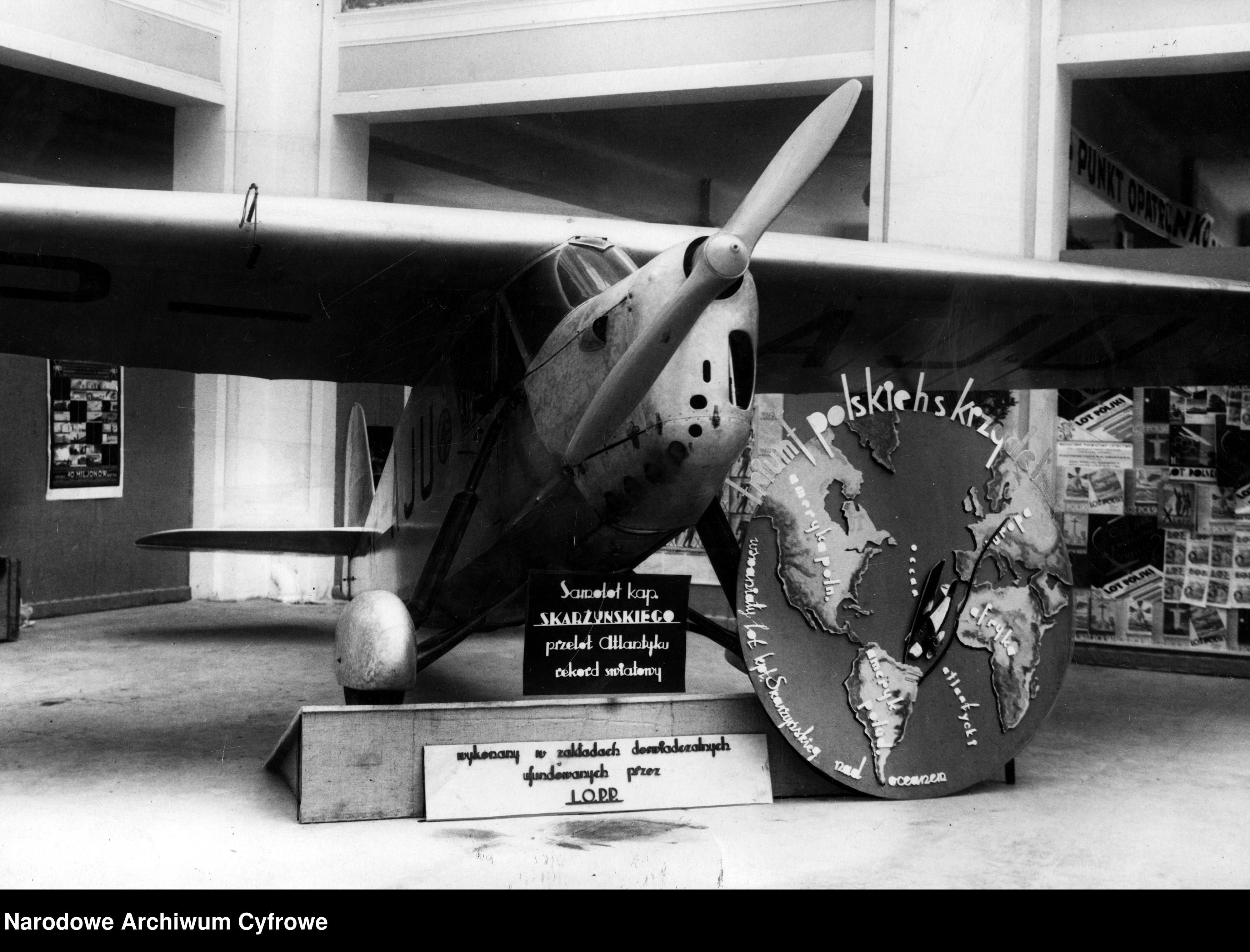

Na tym zdjęciu ( wygląda, że to jest po locie) może być drewniane 9 po logo sądząc śmigło Avia) :
https://photos.szukajwarchiwach.gov.pl/ ... a79325_max

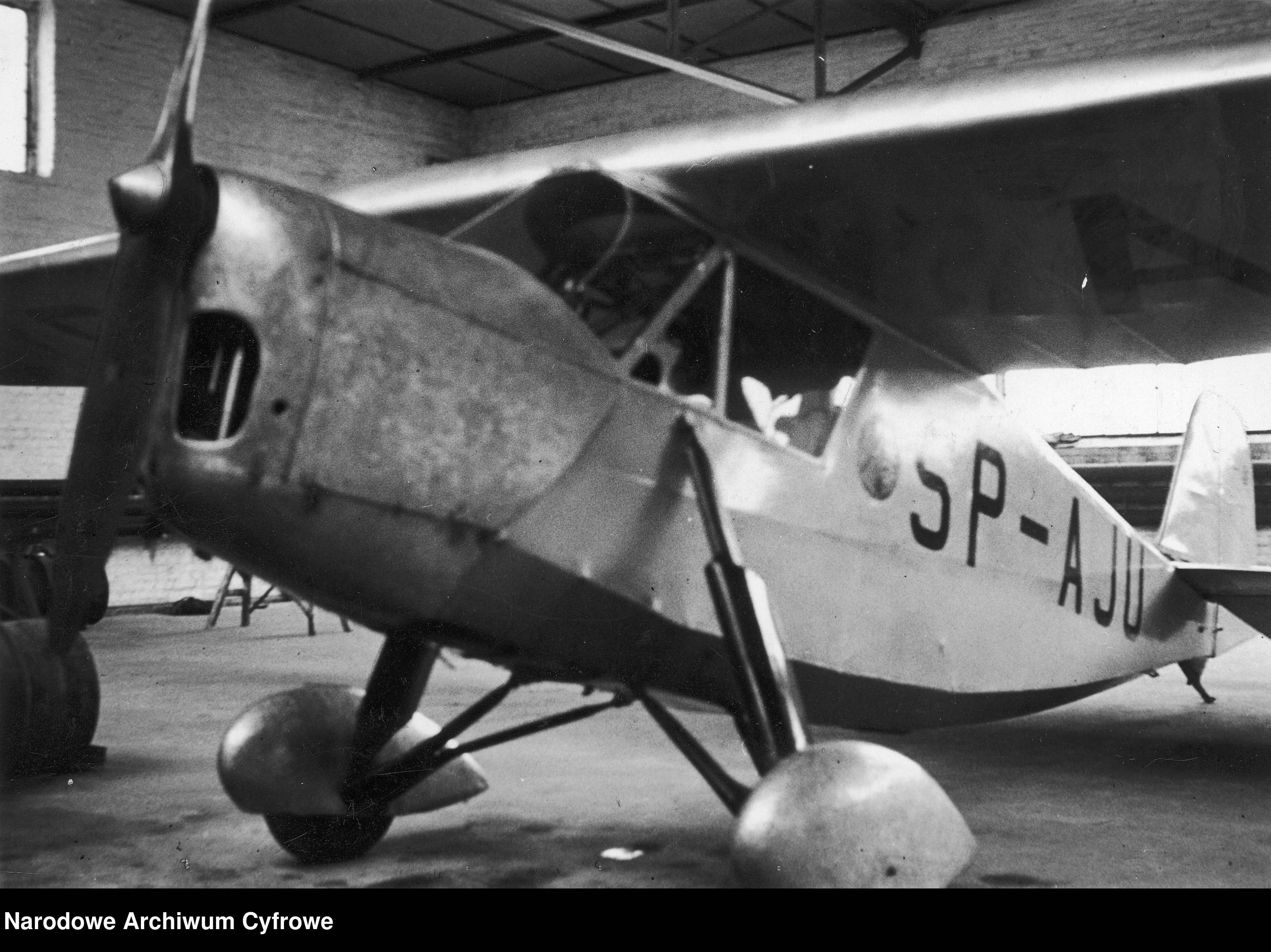

Ale na tym zdjęciu ( przed lotem ) jest ewidentnie malowane
https://photos.szukajwarchiwach.gov.pl/ ... 18899e_max
