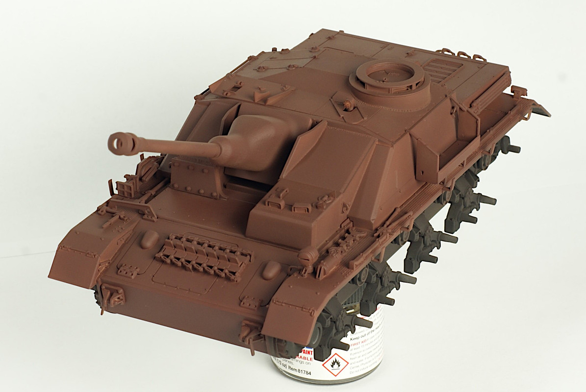

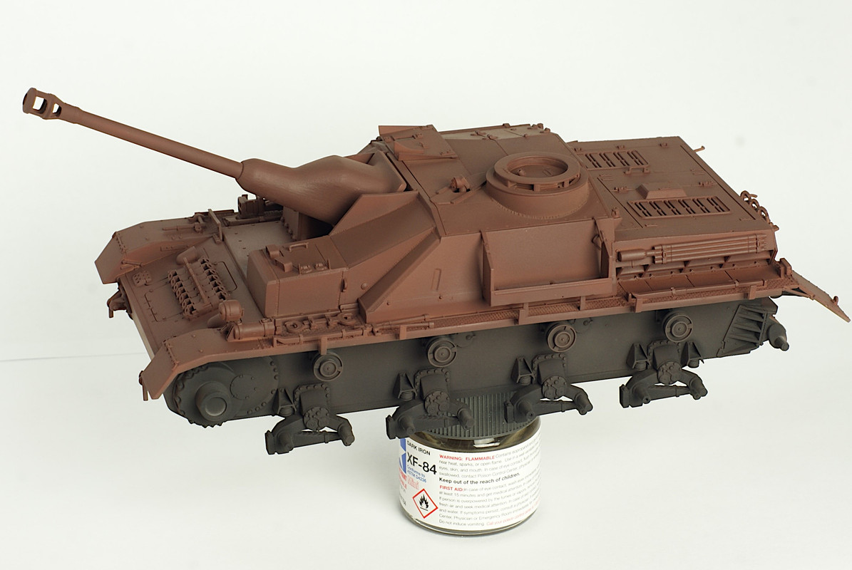

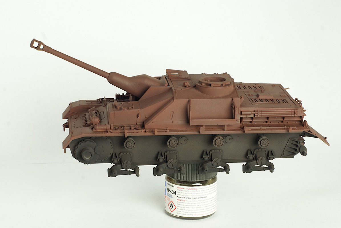

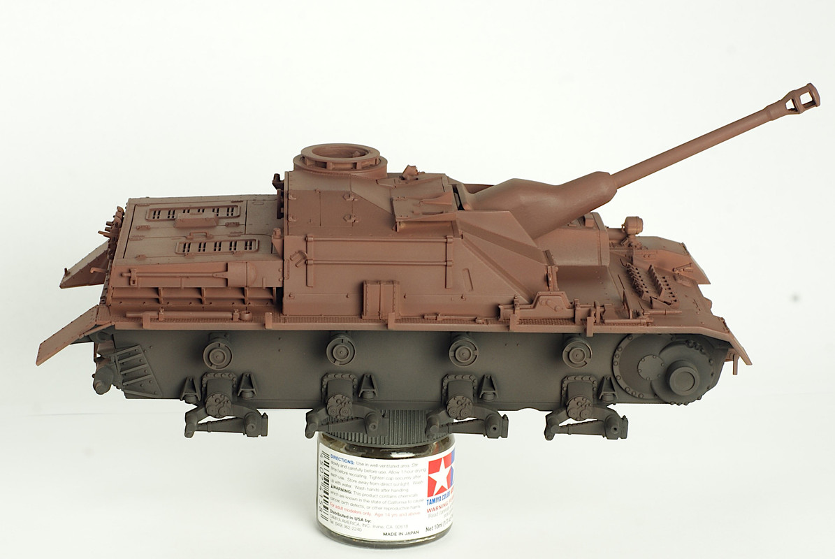

Ok, lecimy. Co wyczytałem w wymienionym wątku, to to że aby uciec od nudy dobrze jest pod kolor bazowy zarzucić jakiś brąz.
Na układ jezdny dałem czerń XF1, na to delikatnie XF10. Nie jestem w stanie wyczuć jak bardzo pokryć tym brązem spód pojazdu by nie stracić odcienia następnej warstwy, którą docelowo ma być XF15. Czy tyle starczy?
Wszelkie uwagi i sugestie będą mile widziane. Pozdrawiam, Michał
Re: [W] StuG IV (Early) / Dragon
Pod gaśnicą jakoś jasno jest. Domaluj tam. Ten etap ma zamalować wszystko co jasne. Najważniejsze są wszelkiego rodzaju zakamarki, które przy malowaniu właściwym będziesz olewać. W ten sposób tworzy się naturalny cień w miejscach, gdzie światło trudniej dociera. Dlatego obejrzyj go bardzo dokładnie czy gdzieś coś jeszcze nie przebija.
Potem bierzesz się za kolor bazowy. Do dzieła!

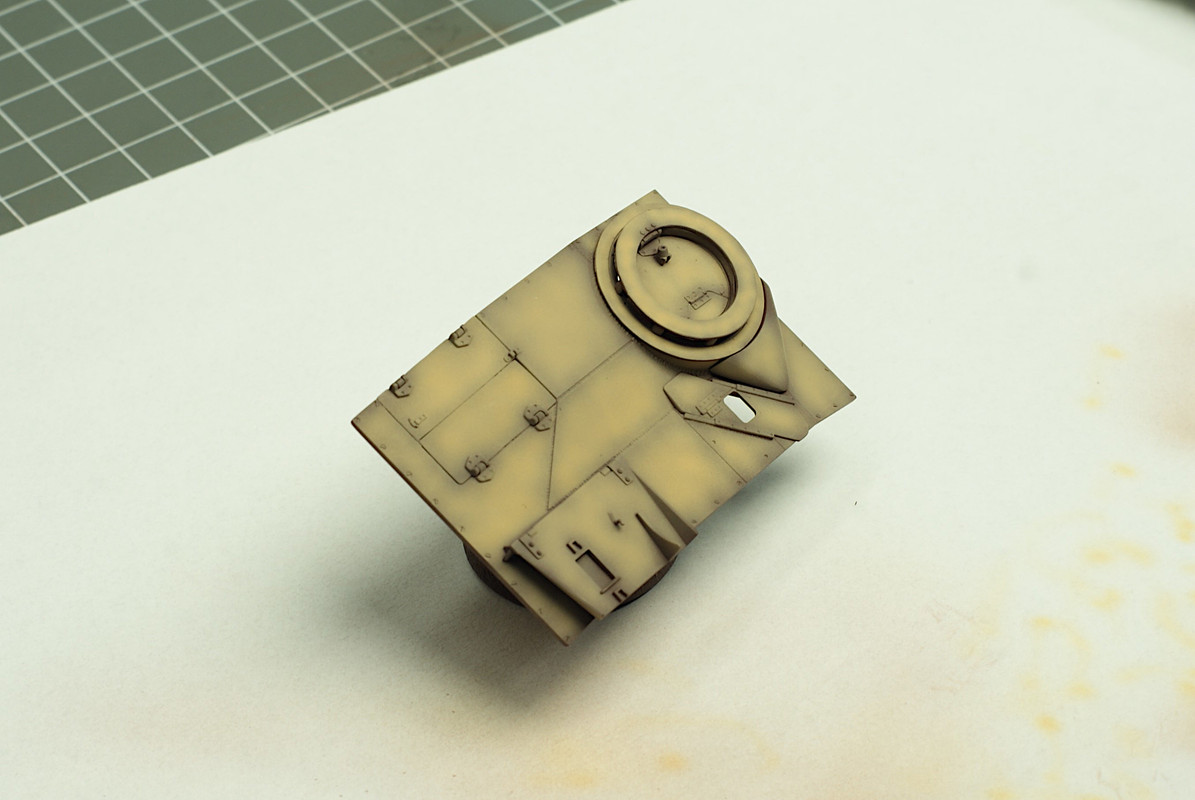

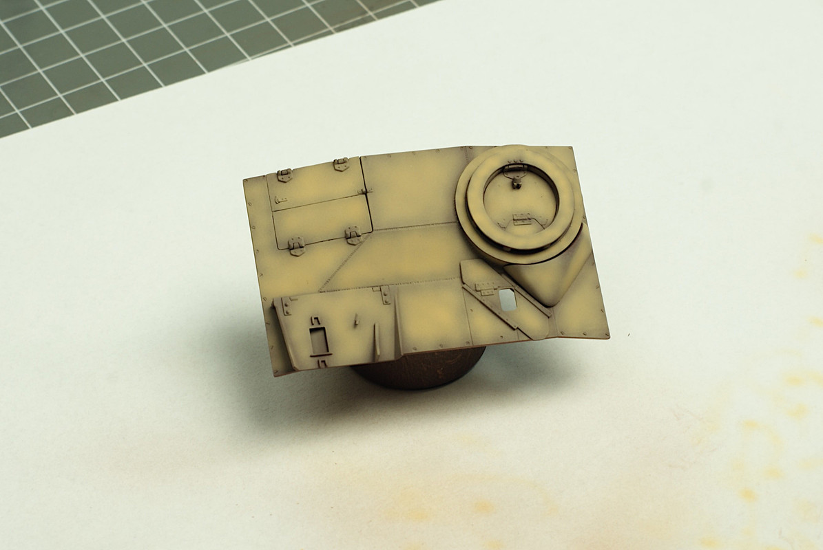

Hej,
faktycznie Spotter, było kilka niedomalowań ale już ogarnięte. Teraz zacząłem popełniać bazę, dla próby pokrywa wieży wraz z kopułą dowódcy. Powiedzcie mi proszę, czy obrałem dobry kierunek i czy to ma w ogóle sens?
Pewnie dla Was żadna nowość, ale po wszelakich próbach rozcieńczania farb różnymi specyfikami stwierdzam, że najwygodniej pracuje mi się z Tamką rozrobioną z Mr. Leveling Tinner'em. Główną zaletą tej mikstury jest to, że nie zasycha na igle. Mieszając z X20A nie udało mi się opanować roztworu w taki sposób by nie kumulowała się na końcówce igły, mimo iż dodawałem retardera (producent podaje "up to 10%" i właśnie tyle próbowałem).
Pozdrawiam, no i życzę wesołych świąt :)

Joe Bidon pisze: ndz 04 kwie 2021, 13:47... czy obrałem dobry kierunek i czy to ma w ogóle sens?
Zaczyna się robić ciekawie.
