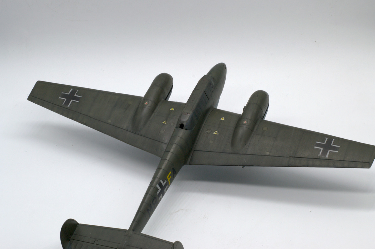

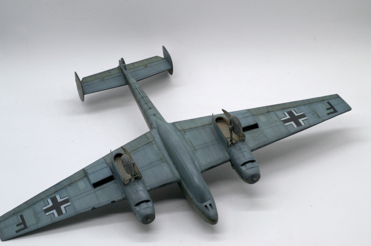

To model ćwiczebny, więc proszę nie oceniać jakości sklejenia :) tylko luknąć na zmalowanie... Może być?
