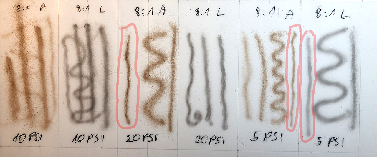

Moje „notatki”:
Legenda:
A -> acryl od Mr.Hobby (rozc. LT Mr.Hobby żółty)
L -> lakier od Hataki (rozc. LT Hataka)
te zaznaczone w obwódce - malowanie ze zdjętą koronką
blokada plamki ustawiona prawie na maksa
odległość przy malowaniu - „starałem się” nie przekraczać 1-2 cm
Niestety przy „A” ciągle odkurz, przy „L” zdecydowanie mniej. Ale to chyba normalne, wiele razy czytałem że nad lakierami można łatwiej zapanować... To „5 PSI” to właściwie jedna kreska na skali barowej w moim kompresorze, więc chyba niżej zejść będzie trudno
