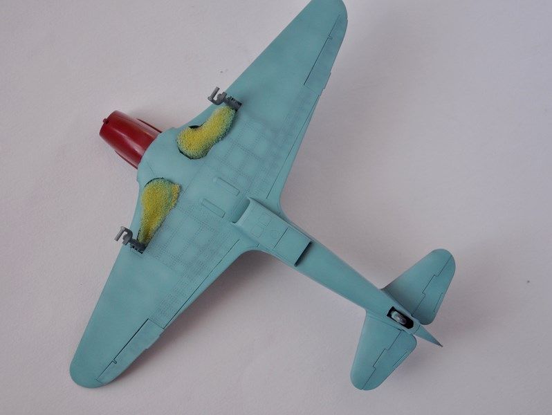

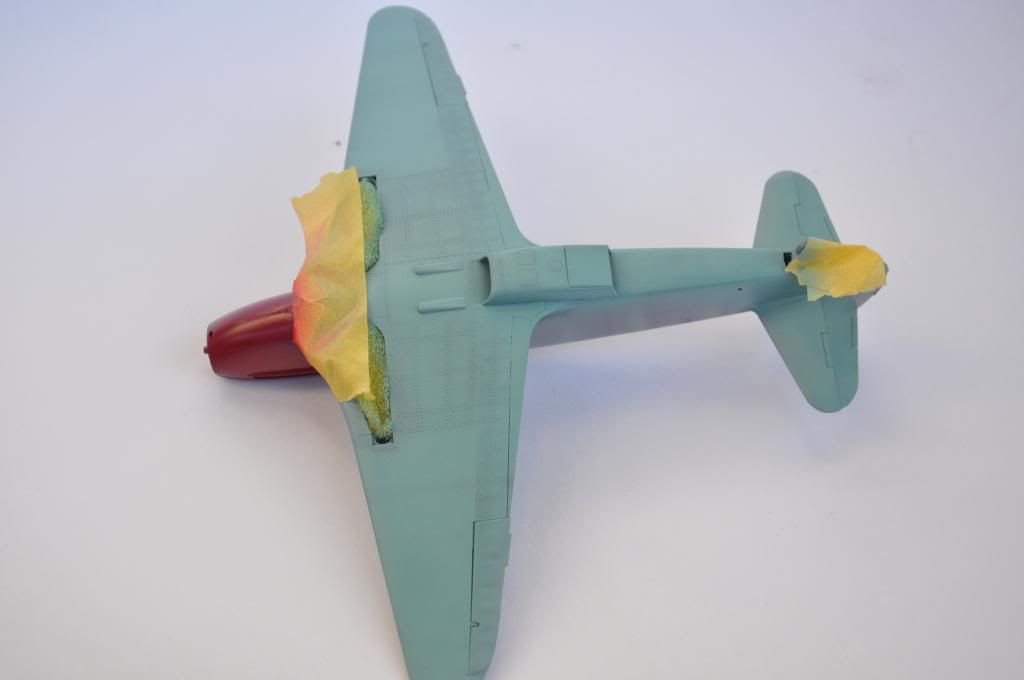

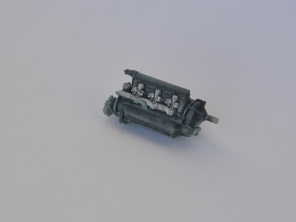

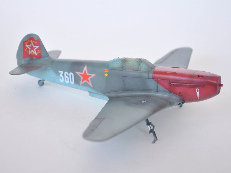

Aby ukoić ból po skaszanionym Phantomie wziąłem się za coś "na szybko". Ale jak wziąłem w łapy model Zvezdy, stwierdziłem, że muszę dla eksperymentu wyeksponować silnik, tak pięknie oddany w modelu. Po czym pomyślałem, że żal nie zrobić zamkniętego dla piękna sylwetki. Więc kupiłem drugiego i będa dwa ;) Nawet dokupiony zestaw kalkomanii oferuje akurat dwa fajne malowania:
Model składa się genialnie - egzemplarz frajdolarski już w lakierni:
ObrazekObrazekObrazek
Spód będę jeszcze "barokował".
Egzemplarz "wybebeszony" powstaje znacznie wolniej, chcę dodać coś od siebie zarówno przy silniku, jak i w kabinie tudzież komorach podwozia. Stan na dziś (brakuje opcji makro w nowym aparacie, jak skończę silnik to spróbuję zrobić lepsze zdjęcia):

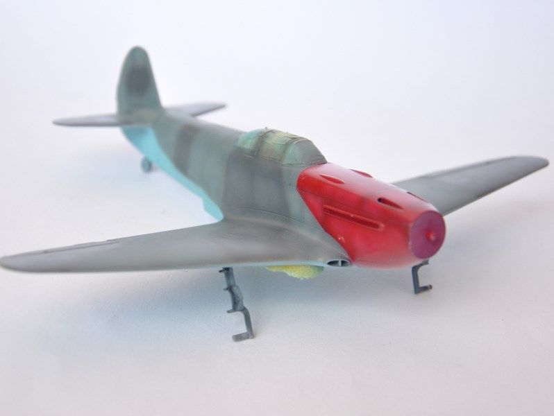

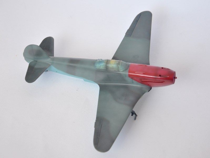

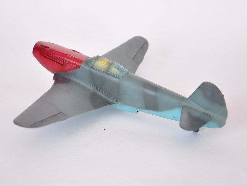

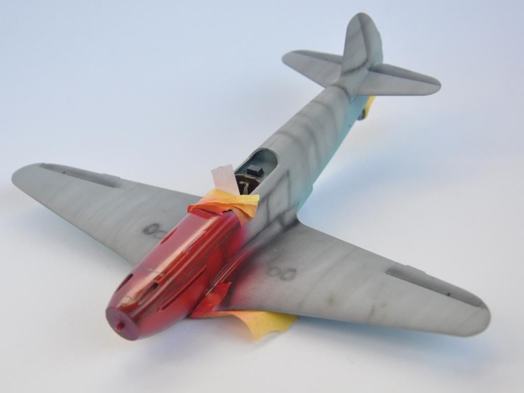

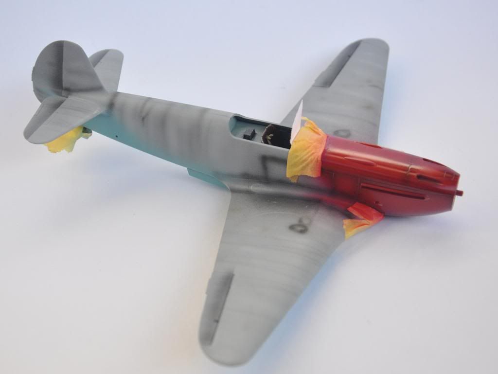

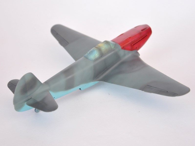

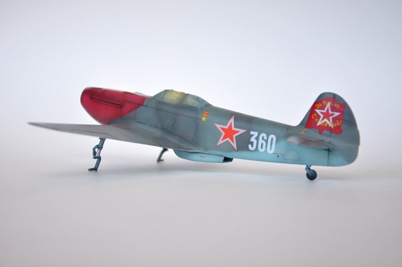

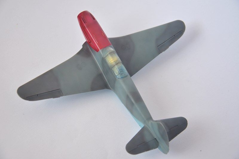

Rudolf Czerwononosy Renifer wygląda teraz tak:
ObrazekObrazekObrazekObrazek
Cieniowanie pod lampą na warsztacie wyglądało mocno, ale w świetle słonecznym znacznie osłabło. Zastanawiam się, czy nie wzmocnić, szczególnie spodu. Ogólny zamysł jest taki, żeby (zgodnie z prawda historyczną) przedstawić mocno wypłowiałe od słońca AMT-11 i AMT-12. Malowanie - dedykowanymi Pactrami (poza czerwonym MrHobby).

Post autor: Lechu-72 »
Nie zapychała się dysza od amt-11 pactry? Ja miałem horror przy malowaniu nią pomimo rozcieńczania rozcieńczalnikiem gunze. Pitota na lewym płacie wkleisz później czy się zapomniało ;) ?
Arcturus
Posty: 945
Lokalizacja: San Escobar
Re: [W] Jaki-3 od Zvezdy
Post autor: Arcturus »
Lechu-72 pisze:Nie zapychała się dysza od amt-11 pactry? Ja miałem horror przy malowaniu nią pomimo rozcieńczania rozcieńczalnikiem gunze. Pitota na lewym płacie wkleisz później czy się zapomniało ;) ?
Nie miałem większych problemów (oczywiście rozcieńczane Leveling Thinnerem), po koszmarze jaki miałem z Lifecolorem przy Phantomie to malowanie Pactrą było prawie przyjemnością ;) Choć przy drugim Jaku być może jednak pomieszam Tamiye i MrHobby, żeby mieć bardziej transparentne farby i powyciągać mocniej szajdingi. Pitoty i inne wystające upierdliwości lepię zawsze na końcu, bo inaczej na 100% je łamię.

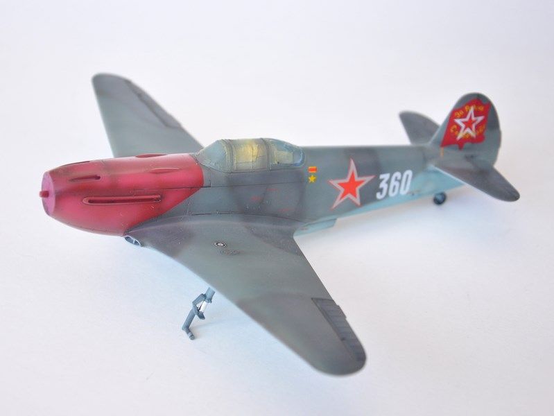

Już z kalkomaniami i po "łoszach-sroszach" (koledzy wybaczą, ale to klasyka ;)) a własciwie "łoszu-sroszu" (Dark Wash MiG-a). Teraz pora na zabawy olejami.
Amortyzatory pierwszy raz oklejałem cienką folia Al, efekt niesamowity.
