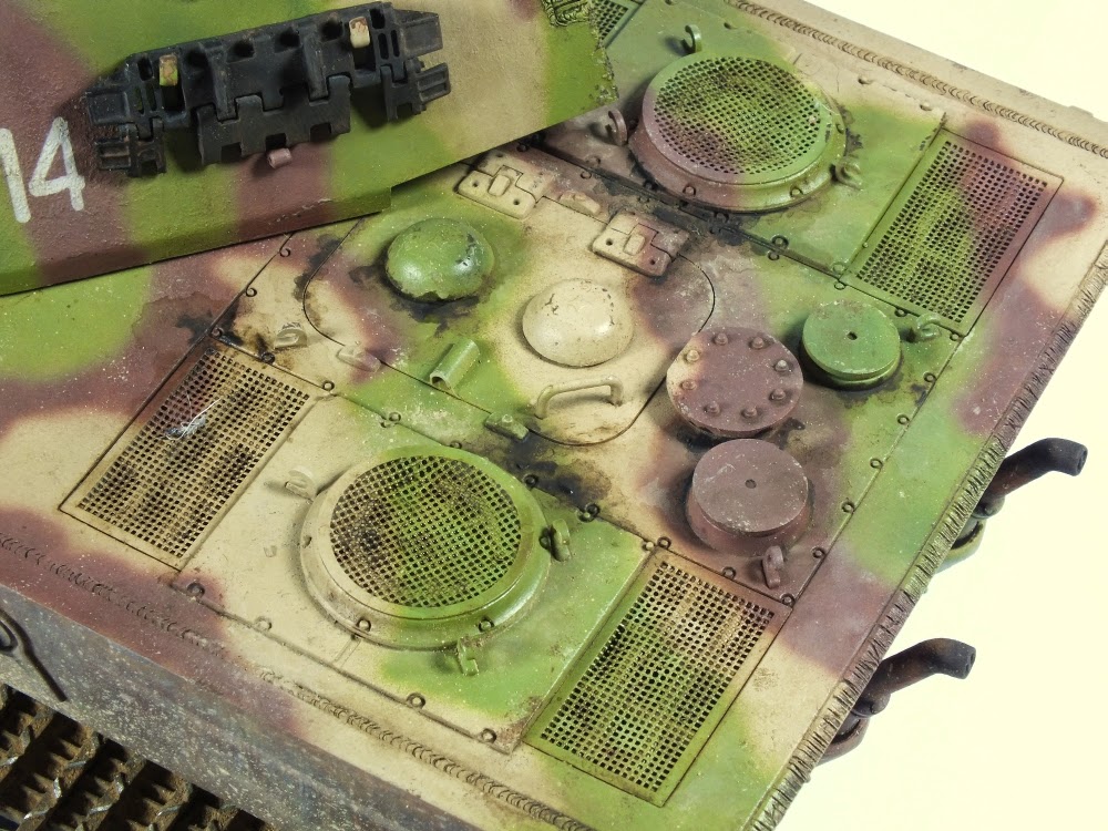

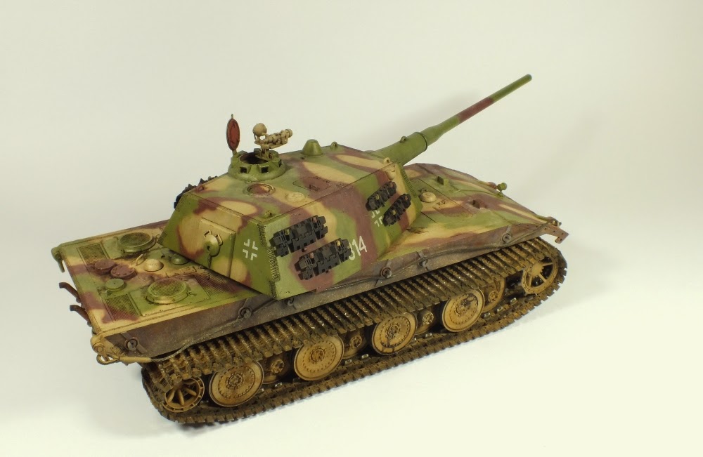

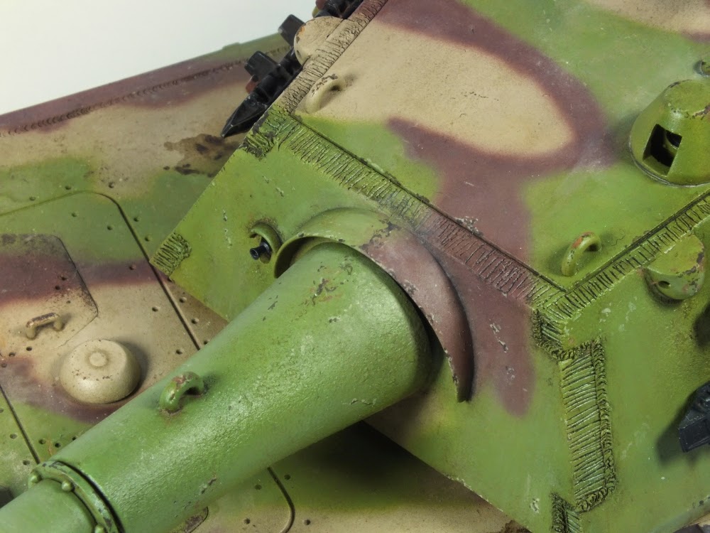

Ujdzie? Jakieś sugestie (poza eutanazją)?
Re: Zajęcia Plastyczno Techniczne by Slash2
Się podoba się. Uwaga - boki pordzewiałe git, gąski na głowie może jednak cuśkolwiek zbyt czarne w kontekście tej dolnej rdzy.
Dzienki!
Z tymi gąskami na wieży nie wydaje mi się, żeby to był taki feler. Wszak czołg mógł wcześniej na bokach mieć założone boki, które byłyby założone podczas malowania - stąd po zdjęciu ich mała odporność na korozję.
