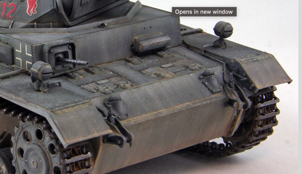

Zrobiłem metodą „pyndzlem po całości”... A jaki efekt? Taki jak u ciebie w trójce:
Chodzi miejsca przy łączeniach burt/blach, brzegi błotników przednich itp.
Re: [W] Sd.kfz.184 „Elefant” - Tamiya, 1:35
Ty wiesz ile ja tam różnej chemii użyłem?!! Tego się nie osiągnęło jednym siuwaksem. Tam poszły pigmenty, tam poszło heavy mud od Majoneza, tam poszły splashe i tym siuwaksem dopiero wykańczałem. Warstwa po warstwie kładzione. Nic na raz, nic na już.
A to wykończenie to punktowe nakładanie tego siuwaksa na sam koniec. Dobrze wymieszany, maczałem mały pędzel i dotykałem delikatnie miejsc, gdzie chciałem aby to było. I to się samo rozlewało. W kilku miejscach troszkę musiałem WS'em poprawić.
