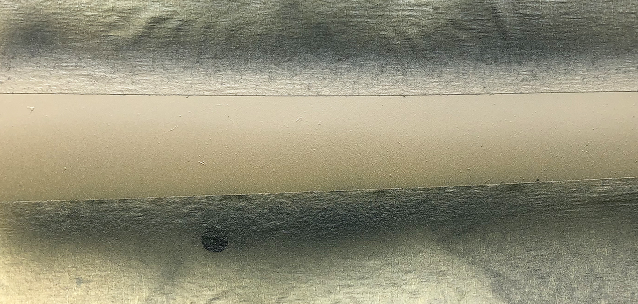

Sorry że się czepiam, ale nadal średnio widzę co i jak. Bo tło wprawdzie zmieniłeś, ale bardziej przykuwa moją uwagę niż model. Błagam Cię, zrób coś z tym. Jeżeli chcesz czarne, to ok. Ale ma być matowe. Bo obecnie odbija światło i zaburza cały odbiór.
A co do modelu, to jak się bardziej przyjrzeć, chociaż oczy wariują, to on mi tak na dwukolorowego wygląda. Ta modulacja trochę za ostra jest. Znaczy masz jeden kolor, przejście i drugi kolor. Za mało płynnie. Z ciekawości - ile odcieni nakładałeś?

Nakładałem 2 odcienie oczywiście na główny, bazowy dungelb... Z tym, że fakt, między bazowym a pierwszym rozjaśnieniem jest widoczna różnica to już między tym pierwszym rozjaśnieniem a drugim tak sobie... One są jednak bardzo zbliżone (albo źle pryskałem)

No bo kontrast jest za słaby. Różnica między najciemniejszym a najjaśniejszym jest za mała. I to jest pierwszy problem.
Durgi problem to techniczne wykonanie malowania. Malując powinieneś tak próbować, aby te kolory miały możliwie jak najłagodniejsze przejścia. Żeby od dolnej krawędzi do górnej kolor zmieniał się cały czas. A nie tylko na pewnym fragmencie.
Ja do swoich malunków wykorzystuję 4-5 różnych odcieni i do tego jeszcze podkład i czerń. Zaś nakładając każdy odcień moduluję go grubością warstwy jaką nakładam.

Ale to ma być gradient, płynne przejście, a nie krecha pomiędzy ciemnym a jasnym....

Pocieszysz mnie że na tym tylnym (ostatnie zdjęcie) wyszło w miarę?

Dalej jak poprawisz za mało kontrastu.
Jak nie „przegniesz pały” to wszystko zniknie.

Oj, głupio wyszło... Muszę się jakoś wytłumaczyć
Panowie, to nie jest nie zrozumienie zasady miękkich przejść pomiędzy trzema odcieniami ale brak panowania nad aerkiem...
Przestałem już dziabać bezpośrednio na modelu - pryskam na hipsa (efekt poniżej). Ciągle mam problem z tym ostatnim rozjaśnieniem, jest jakby za mocny - ten środkowy odcień prawie znika

Malujesz gęstym gluten, dlatego nie masz nad tym kontroli i dlatego doskonale widać ziarno tego Twojego psikania. Brudnym rozcieńczalnikiem się robi takie rzeczy, po jednym przejściu nie powinno być nawet widać że przejechałeś.
