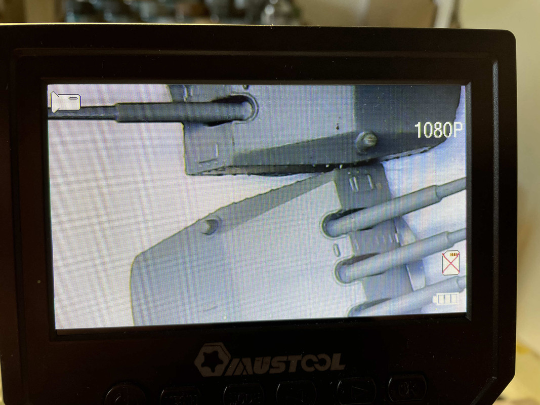

Ameryki nie odkryję, ale muszę tu, bo mnie wapory rozsadzają
Jakość tego flyhawka to jakiś obłęd! Te moje poprzednie (Revell i Trumpeter) to przy tym - parafrazując modne kiedyś określenie - wyroby modelopodobne
... Czytałem niedawno recenzję king tigera FH w 1:72 - jeżeli w 1:700 jest taka szczegółowość, to tam strach będzie otworzyć pudełko, bo jeszcze Małysz wyskoczy
PS. właściwie to strach będzie malować, żeby nie zalać farbą - nawet mocno rozcieńczona - tych szczegółów

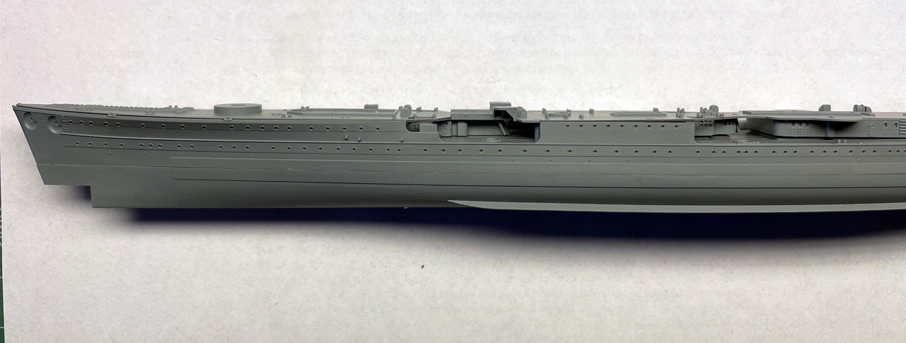

Re: [W] Konigsberg 1940 (Flyhawk, 1:700)
Dwa pytania + prośba...
1. mam górę tego co na zdjęciu maznąć na żółto -> pyndzel czy aerek? Przez te łebki po bokach - które mają być szare - chyba nie da się boków dobrze zamaskować do malowania aerkiem...
2. dotychczasowe pływające cuda, które robiłem, miały pokłady drewniane - ten ma metalowy. Malować to tak jak przy pancerce, że niby każdy panel ma rozjaśniony np. środek? Bo widać wyraźny podział tego pokładu właśnie na panele...
Uno. Fukania normalnie aerkiem i zrob cieniowanie. Dyndzle podmalujesz z pedzla. Ja bym nawet tego nie maskował, a jeśli juz to tylko lufy.
Due. Dokładnie tak
