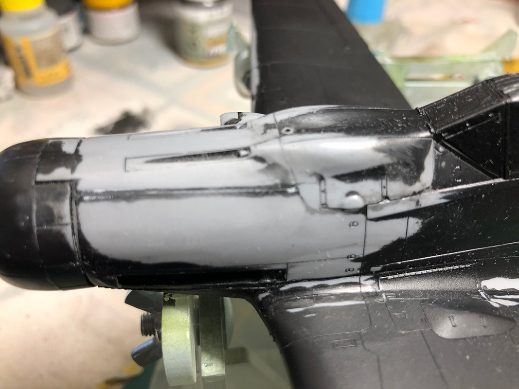

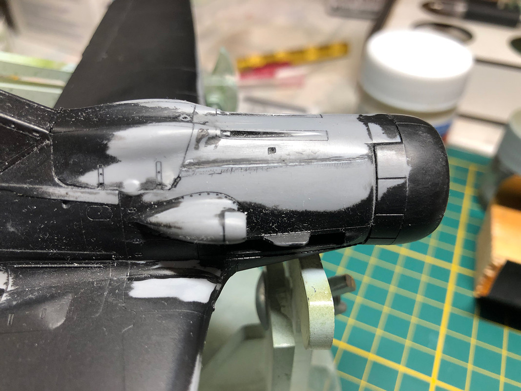

robi się taka szpachlę ale to trzeba umieć zrobić i nałożyć, bo jak dasz za grubo to będziesz miał mnóstwo pęcherzyków gazu i porowate będzie. Chyba masz jakąś nerwicę natręctw dłubanych?
Akurat czapla to ostatni model na twoje skile, to jest trudne. Inaczej wychodzi taka chujnia jak bolo na pwmie zrobił
Re: Fw 190 od Tamki
OK. Aluzju paniał. Nie było pytania.
Re: Fw 190 od Tamki
ja to się ciągle zastanawiam po co Ty ciągle tak kombinujesz.
Robisz prostą Tamiye, zamiast skleić to i pomalować i cieszyć z obcowania z Tamija to wyważasz otwarte drzwi i Potezunia denerwujesz
Re: Fw 190 od Tamki
Ja tylko ściął zawiasy, co mi potez kazał, a potem napisał że niepotrzebnie
Przy poprzednim modelu (też prosta tamka) zostały mi wytknięte błędy montażowo-wykończeniowe. Teraz mam zamiar się posłuchać - MOŻE wyjdzie lepiej niż tamten
Re: Fw 190 od Tamki
no ale ten pokazałeś pan już w podkładzie, a trzeba było chyba przed klejeniem, poskładany na taśmie
Re: Fw 190 od Tamki
Dobra, wszystkie następne będą prezentowane NA taśmę
Re: Fw 190 od Tamki
Melduję posłusznie, że jest gładko. Wygląda na zdjęciach, że być może nie, ale pod paluchem i paznokciem jest gładko...
Zamalować tym czarnym surfem, żeby się upewnić co do gładkości czy już rżnąć tą czeską żyletą?
Re: Fw 190 od Tamki
Pod światło widać czy jest dobrze wyprowadzone czy nie. Weż pędzelek i przejedź po woerzchu surfem min 1200. Nie psikaj już, surf nie ma zerowej grubości i pozalewasz. Jak będzie gładko to zrób w tym linię żyletką, pczyść jej brzegi i wtedy surf czarny.
Re: Fw 190 od Tamki
Kurteczka... Mam surfa 1000 szarego albo 1500 tego czarnego... Czyli na czarno, bo napisałeś min. 1200.
Re: Fw 190 od Tamki
najpierw patrz pod światło, czy dziur nie ma. Jak sa to znowu CA i szlifowanie
