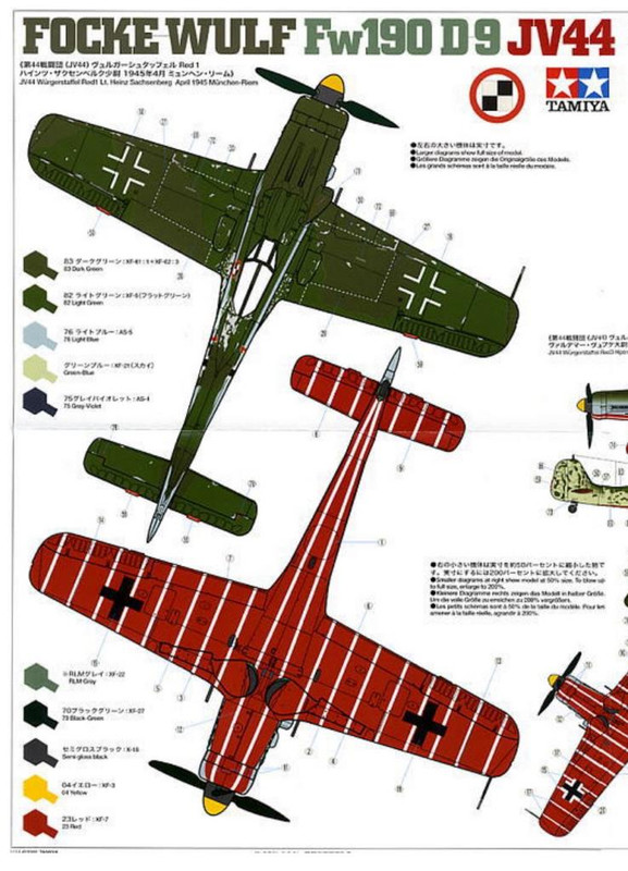

Tę foczkę chcę zrobić w malowaniu z JV44 (czerwony spód z brudno-białymi pasami). Zgodnie z sugestią z innego wątku, muszę pomalować na biało, bo tylko na tym czerwony w miarę będzie normalnie krył. Położyłem pierwszą warstwę. Nie chcę robić „idealnego” krycia białym... Kalki z oznaczeniami jednostki mam („czerwona trójka”). Rozkład pasów wezmę z sieci:
Ktoś, kto robił tę foczkę z rzutu powyżej, zmierzył mi szerokość tych kalkomanii, które tamka dała - wychodzi 2,5 mm. Będę ciął szerszą taśmę maskującą...
I teraz: czy po położeniu tego białego tak, że jeszcze widać lekko przebijający czarny podkład w miejscach podziału blach, popsikać biały marmurek we wnętrzu tych powierzchni blach? Potem na to pójdzie (po przyklejeniu tych pasków maskujących), też nie całkowicie kryjący, czerwony... Przynajmniej tak mi się to widzi... czy słusznie?

czerwony słabo kryje, więc tu nie ma co kombinować, robisz malowanie techniką, która nazywa się black&white - czyli CAŁY spód wycieniowywujesz . Jak na to nałożysz cieńką warstwę czerwonego po zamaskowaniu białych pasków będziesz miał idealnie pomalowany spód, z cieniowaniem, przebarwieniami i odpowiednia intensywnościa czerwieni z białymi paskami, które same się zrobia i będzie to spójne malowanie a nie ostre kontrasty i granica farby widoczna na krawędzi pasków.

to jest jedna z mutacji tej techniki. black basing może być bez problemu tu użyty. B&W polega na tym że najpierw paletą monochromatryczną robisz plastykę całej bryły a otem ją przykrywasz zewnętrznym kolorem. Black basing jak robisz ( to co na filmie) to wyciągasz kolory laserunkowymi warstwami docelowego koloru, więc jeśli pomalujesz tak, żeby mieć cały spód docelowo zrobiony w kolorze białym a na to dasz czerwony to będzie to o co chodzi. . Czerowny słabo kryje i wszystkie bajery zrobione na białym widać na wierzchu - masz całe cieniowanie zrobione.
Cała kasiążka o tej technice jest tutaj: https://www.mojehobby.pl/products/Black ... glish.html
czołgi jantom robił tą techniką.
A black basing do białego spodu zrobi ci B&W
