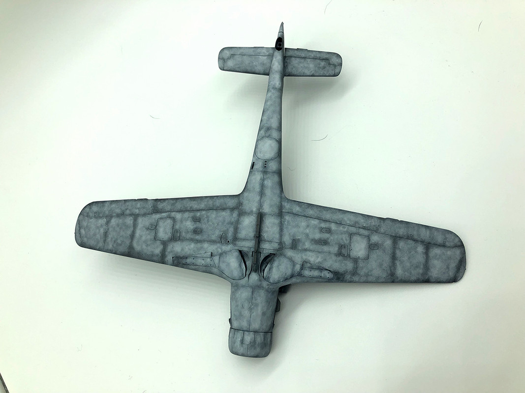

Tak mi wyszło:
Mam to jeszcze wzmocnić? Czy środek każdego z paneli zrobić „prawie” na gładko białym?

przerzuc się z szarego na biały i wyciągaj to dalej
Re: Fw 190 od Tamki
??? To jedt psikane mocno rozcieńczonym flat white, więc... :?:
Re: Fw 190 od Tamki
myślałem że to szary :)
to teraz łądnie rozcieńcz afarbkę, zdejmij koronkę i zacznij robić delikatne wężyki ale juz bez chlapania. Na zdjęciu co chwila widać ślady po pompowaniu i kleksy :piwo:
Re: Fw 190 od Tamki
Yes Master, tylko że właśnie tak robię, co opisałem wyżej w tym wątku - „... Ten „marmurek” to absolutny poligon, pierwszy raz bym takie coś pryskał. Wiem m.w. jak: dosyć mocno rozcieńczona farba (F: 10 - IPA: 90), ciśnienie +/- 20 PSI, zdjęty kapturek z iglicy aerka...”...
Z równymi wężykami mam problem, ponieważ przy ciągłym trzymaniu wciśniętego spustu, dosyć szybko przestaje mi pryskać farbą. Po puszczeniu spustu i ponownym wciśnięciu (czyli prawdopodobnie to, co nazwałeś „pompowaniem”) zaczyna znowu lecieć farba... W takiej sytuacji próbowałem zwiększyć ciśnienie, ale kończyło się to wtedy kleksami...
Może jednak zbyt mocno rozcieńczyłem tę farbkę? Muszę sprawdzić na hipsie...
PS. jeżeli to ma znaczenie - ustawiłem sobie blokadę wysunięcia iglicy...
Re: Fw 190 od Tamki
trzeba stale co kilkanaście sekund delikatnie zamykac i otwierać iglicę, jak ja masz cały czas uchyloną to po prostu ci zasycha i tyle. Ciśnieni jest nieistotne, przeciez nie masz pojęcia co pokazuje ci twój manometr - na pewno nie jest kalibrowany :D testujesz sobie na rękawiczcne na ręce czy farba się równo kłądzie i nie ma tendencji do rozlewania się. włąśnie dlatego w japońcach ten zawór kontroli przeplływu jest taki fajny bo robisz to od ręki a nie kręcąc zaworem na kompresorze, szybko i wygodnie. Ostatnio jakaś napierdalank o tym był na modelłorku, atlis na filmie pokazywał jak to robić solonezowi, poszukaj max tydzień do tyłu to jest.

potez pisze:.... Ostatnio jakaś napierdalank o tym był na modelłorku, atlis na filmie pokazywał jak to robić solonezowi, poszukaj max tydzień do tyłu to jest.
Była, atlis udowadniał solo, że ten nie umie malować/używać aerografu :) Pokazał, że można tak robić jak solo nie umie, ale nie pokazał dokładnie jak to robić.
Oki, idę ćwiczyć.
Re: Fw 190 od Tamki
Thalgonis pisze:
Oki, idę ćwiczyć.
pokazał, chodzi o to, że malujesz kreske powiedzmy 5 cm i zamykasz. otwierasz i malujesz kolejne 5 cm. 5 cm jest oczywiście umowne, może być 10 czy 20, chodzi tylko o to żeby przepychac dyszę a nie machac 2-3 minuty na zdławionym aero i być potem zdziwionym, że kreska nie jest równa. Tak w ogóle to te marmurki soloneza jak się przyjrzysz to podobne do twoich on maluje ;)
