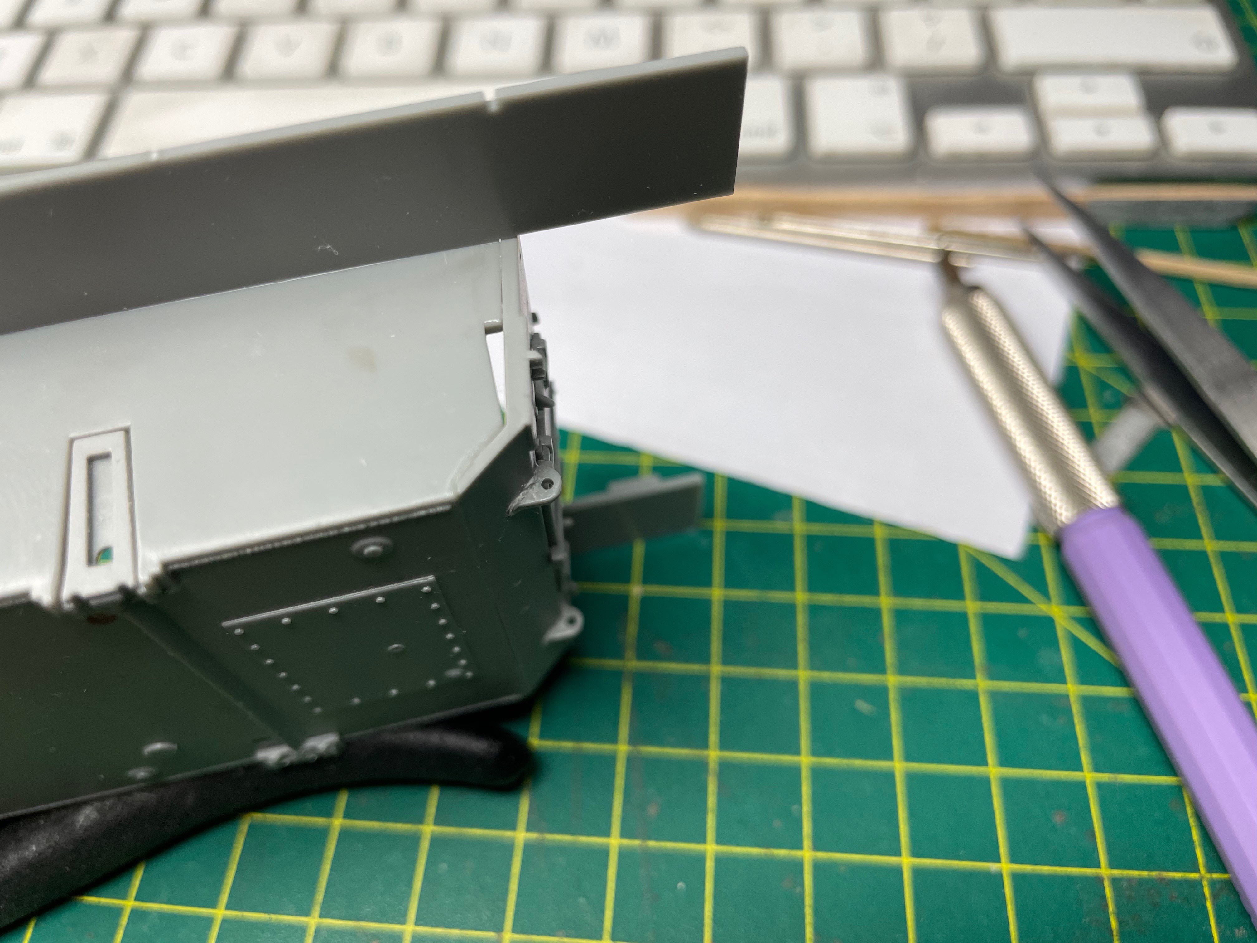

Ale kiszka ten Sexton Dragona.
Burty musiałem przedłużyć o 0.6 mm, tylną ścianę zwężać itd.
Za to przerobiłem wózki bez uniesionej rolki na kanadyjskie (oczywiście cast numbers nie będzie prawidłowych).
Jeszcze otwory z przodu i śruby podtrzymujące ramię rolki, trójkątne wycięcia na górze, szpachlowanko i voila.
No i przerobiłem i zamontowałem kółka napędowe z Asuka.

Przyklej płytę nadsilnikową i wtedy zobaczysz jaka kiszka się zrobi. Jest za krótka. Więc albo ją przedłużyć (czego ja nie zrobiłem), albo ponaciągać tylne zasobniki (co zrobiłem). I teraz czeka mnie rzeźbienie. Masakra ten model. Już mi się odechciewa nad nim pracować. A wydawał się dosyć szybki w budowie - jak na Dragona.
Re: Sexton II "BREDA" 1:35 Dragon 6793
To było do przewidzenia, że jak płyty boczne za krótkie do korekty górna będzie.
Skłądam wszystko na sucho i już widzę jakie to cudo :)
