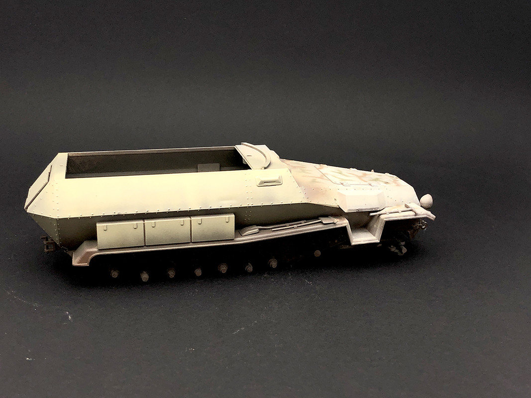

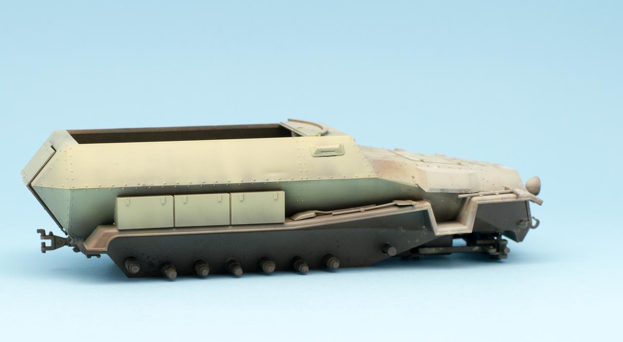

No i o to chodziło
Wygląda dobrze. Wprawdzie kolor wyszedł bardziej DAK, ale przy odpowiednim filtrze można to zmienić. Good job. Teraz tak zmaluj resztę tego pojazdu aby poćwiczyć.
Re: Popsute malowanie :(
Ufff... Mam nadzieję, że uda mi się powtórzyć ten efekt
Tobie zajęło to na warsztatach 45 minut, mi - pół dnia
No, ale w tym Towarzystwie powiedzenie „śpiesz się powoli” nabiera chyba podwójnego znaczenia

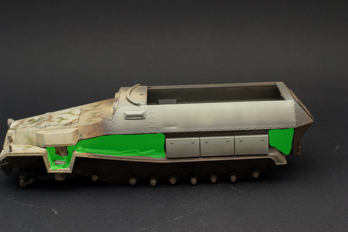

Czy powierzchnie zaznaczone na zielono maluję TYLKO bazowym? Wydaje mi się, że tak, bo przy podejściu „zenitalnym” te powierzchnie są w „wiecznym” cieniu...
Dodaj tam trochę ciemnej, podbite kontrasty wyglądają lepiej
Tam też modulujesz. Są w cieniu i światła dociera mniej, ale jednak coś dociera. Musisz tylko tak pomalować, aby to wyglądało na zacienione, czyli nie rozjaśniasz aż tak bardzo.

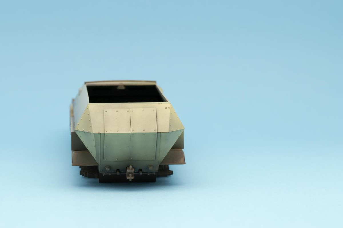

Dobra, druga strona. Tym razem zestawem do modulacji od Mr.Hobby (lakier)...

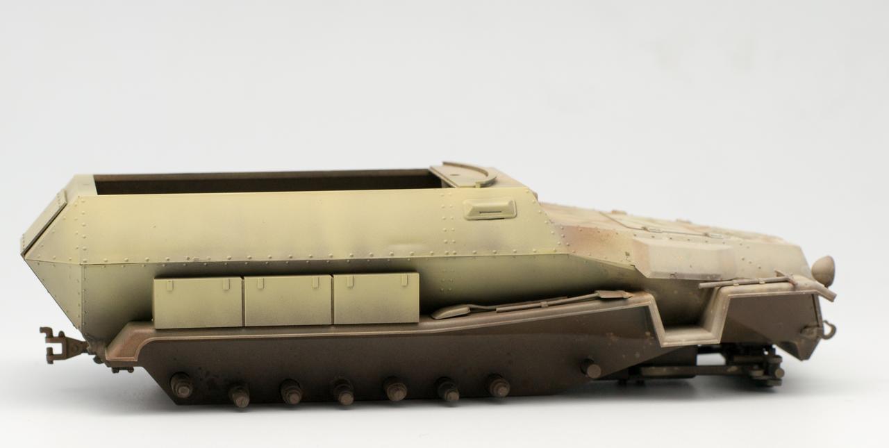

Powiem tak: to wczorajsze bardziej mi się podoba
Jednakże może różnica bierze się stąd, iż to co powyżej robiłem Proconem 0,3 a to co wczoraj - chinolem 0,2... Ja wiem, że proconem można mniejsze plamki uzyskać niż tym chinolem, ale akurat tutaj nie chodzi o plamki, prawda? Myślę, że to brak opanowania aerka - 0,2 ma „z automatu” mniejszy strumień...
Tyle mojego mędrkowania

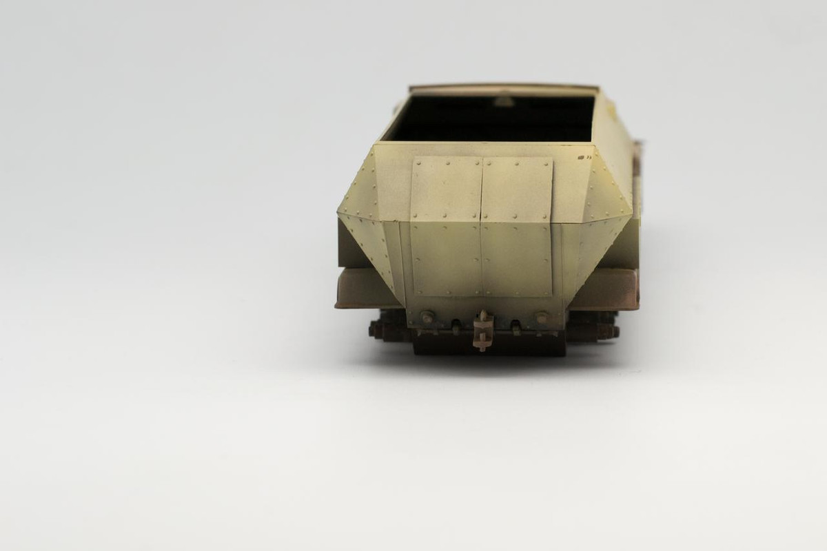

Zrób zdjęcia na białym tle, ok?
jak robisz na kartkę malowanie to chodzi o zdolność sero do robienia bardzo delikatnego i równomiernego rozpyłu, bo malujesz krawędzią strumienia. Może być wtedy szerszy ale musi być ładnie rozdrabniająca strumień farby dysza. Bo jak ci zacznie pluć nierównomiernie to znowu masz kaszę.
Na obu nadal wyraźnie widać kropki, dalej bryzgasz jakimś żurem z szambiarki.
Na niebieskim i białym:Spotter pisze:Zrób zdjęcia na białym tle, ok?
Gała, ten żur z szambiarki to musi być kwestia ciśnienia - od jakiegoś czasu wszystko w czambuł rozcieńczam 1:10... I właściwie nie widzę co pryskam, ustawiam sobie tak lampę podczas psikania, żeby widzieć „cień/ślad” podążający za ruchem aerka...
PS. ciśnienie przerabialiśmy jakieś trzy, cztery strony nazad tego wąta, włącznie z „pancerną” pięścią w rękawiczkach... Chyba nakręcę Wam filmik jak ustawiam „pompę” i powiecie co źle robię
