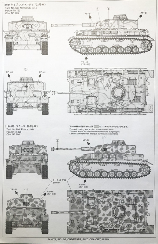

Ale malowanie to poniższe, bo na wężyki się nie poważę...
Wprawdzie do tej wersji trzeba będzie dorobić zimmerit, ale mam zarówno Milliputa jak i Green Stuffa więc coś z tego wyjdzie :mrgreen:

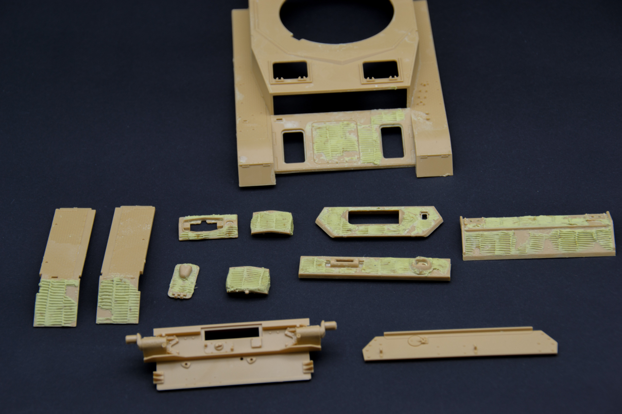

Zanim posklejam tę puszkę, zrobię na osobnych elementach, tam gdzie ma być, zimmerit. Użyłem milliputa ale, mam problem z tymi dwiema częściami na dole fotki - tylna i przednia płyta. Tam jest dużo szczegółów, które sobie zaklajstruję tym milliputem - nie mam nad nim kontroli, klei się jak stu sk...w do gołej d..y.
Sprawdzę jeszcze GS, ale pamiętam ze swojej pantery, że strasznie grubo się on mi kładł... :mrgreen:
Re: [W] Panzer IV
Milliputa musisz robić na mokro. Wszystko uwalisz, ale zabarwioną wodą. Na mokro pięknie poddaje się obróbce. Do rozwałkowania polecam jakąś starą duża baterię i kawałek blachy. I radzę najpierw skleić bryłę, dokleić wszystkie większe elementy i dopiero nakładać zimm.
Re: [W] Panzer IV
Wszystko co na zdjęciu było robione „w wodzie” :-)
Z tym dorabianiem na gotowym modelu to nie wiem... W tej IV-ce ten zimm jest jakoś „dziwnie kładziony - np. przy lufie: składa się z 4-5 części ale pokrycie zimmem jest tylko na trzech... Albo ta tylna płyta - jak przykleję tłumik i jeszcze kilka elementów a'la haki itp. to sobie mocno skomplikuję dojście do miejsc, gdzie ten zimm ma być... Dlatego wybrałem tę drogę...
Re: [W] Panzer IV
No to musisz tak pokleić, aby elementu które mogą przeszkadzać, były montowane dopiero po zimmie.
