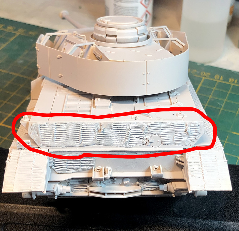

Kurteczka... Mam mieszane odczucia - zdrapywać ten zimm czy może zostać?
Re: [W] Panzer IV
A co ci się w nim nie podoba?
Re: [W] Panzer IV
Mam wrażenie, że gdzieniegdzie jest za grubo położony, np tu gdzie zaznaczyłem:
Z drugiej strony, Twoja uwaga powyżej, świadczy, że w tak bardzo źle nie jest :-)
Re: [W] Panzer IV
No ok, z tyłu wygląda słabo. Masz radełka do zimmu? Trumpek fajne wydał. One też ci powiedzą, czy masz za grubą warstwę czy nie.
Re: [W] Panzer IV
„Radełka”? Mam od trumpka to co służy do robienia zimmeritu (takie jak tu: https://www.mojehobby.pl/products/TOOLS ... MERIT.html) i tym robiłem, ale czy to „powie” czy mam za grubą, to nie rozumiem...
Właściwie to to co z tyłu zaznaczyłem i tak ma być zasłonięte zamocowaną liną holowniczą...

Te naklejki są tak tragicznie płaskie że oczy bolą, ale i tak będą o niebo lepiej wyglądać niż to coś co pokazałeś na zdjęciach...
Re: [W] Panzer IV
No, masz radełka. A jak ci to powie grubość? Masz przyciskać tak mocno, aby jechać do plastiku, czuć, że dotykasz plastik. Jeżeli masa Ci spod tego wylewa, znaczy że za grubo. Jeżeli zaś zimm jest płaski, ząbki wyglądają jakby ktoś im ściął czubki, to znaczy że masz za cienką warstwę.
I na przyszłość rób zimm na trzeźwo :lol:
